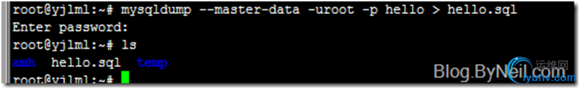

  然后导出数据:
  我这里只需要导出hello数据库, 如果你有多个数据库作为初态的话, 需要导出所有这些数据库:
  然后查看A服务器的binary日志位置:
  记住这个文件名和 位置, 等会在从服务器上会用到。

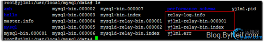

  说明slave没有成功, 即,从B到A的同步没有成功。 我们去查看mysql错误日志
  看图中的error信息。说找不到中继日志文件。
  这是因为我们在配置A的中继文件时改了中继文件名,但是mysql没有同步。解决办法很简单。
  先停掉mysql服务。  找到这三个文件,把他们删掉。 一定要先停掉mysql服务。不然还是不成功。     你需要重启一下机器了。 或者手动kill mysqld。
  如果还不行,尝试
