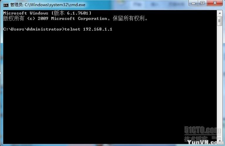

好了,获取超级密码的方法是:打开开始——运行——输入 cmd
进去cmd后,输入telnet 192.168.1.1(或者192.168.0.1具体是多少,请看猫下面。)

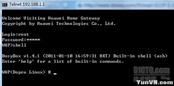

成功进去以后是这样显示的
然后输入root
出现password后输入admin
出现WAP>后,输入shell

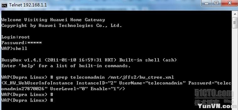

然后输入grep  telecomadmin  /mnt/jffs2/hw_ctree.xml    就可以显示超级密码了
图中username=””  里面的就是账户名称。Password=””里面的就是超级密码

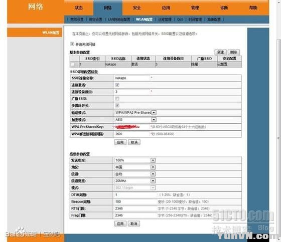

三、无线wifi设置方法:
无线wifi按照下图这样设置
170948899.jpg 按图设置好后,查网路端状态已经全接通
