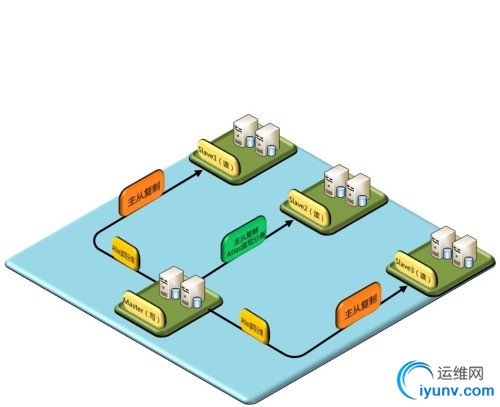

1.mysql架构
  图1.1

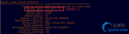

  【测试】:
  [root@db02 src]# mysql -uroot -pfaxuan  #登录从库的mysql
  mysql> show slave status\G                                                                         #查看复制状态
  主库是172.16.1.51
  [root@db01 src]# /etc/init.d/mysqld stop #在主库上执行,停掉主库
  mysql> show slave status\G  #再在从库查看复制状态
  可以看到,主库自动切换成了,mha配置文件中设置的172.16.1.53

4.测试:
  [root@db01 ~]# sysbench --test=oltp--oltp-table-size=1000000 --oltp-read-only=off --init-rng=on --num-threads=16--max-requests=0 --oltp-dist-type=uniform --max-time=1800 --mysql-user=root--mysql-socket=/tmp/mysql.sock --mysql-password=faxuan --db-driver=mysql--mysql-table-engine=innodb --oltp-test-mode=complex prepare
  sysbench 0.4.12: multi-threaded system evaluation benchmark
  Creating table 'sbtest'...
  Creating 1000000 records in table 'sbtest'...  #插入100000万条数据
  mysql> stopslave; #在从库52上执行,停止复制
  [root@db01 ~]#/etc/init.d/mysqld stop#写完数据后,将主库进程停掉
  #VIP已经不在51上了
