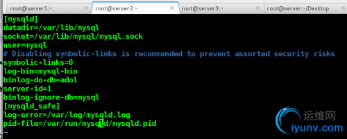

  [root@server2 ~]# vim /etc/my.cnf
  在[mysqld]内添加下面四行内容
  log-bin=mysql-bin(启动二进制日志系统)
  binlog-do-db=adol(二进制需要同步的数据库名)
  server-id=1(必须为1到232–1之间的一个正整数值,而且不可重复)
  binlog-ignore-db=mysql(避免同步 mysql 用户配置,以免不必要的麻烦)
  :wq 退出保存
  执行 /etc/init.d/mysql restart 更新配置

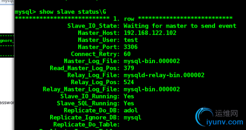

  Server3执行  mysql > show slave status\G
  可以得到          Slave_IO_Running: Yes
  Slave_SQL_Running: Yes
  当他们的值为YES时,说明slave 就可以从master同步复制了。
