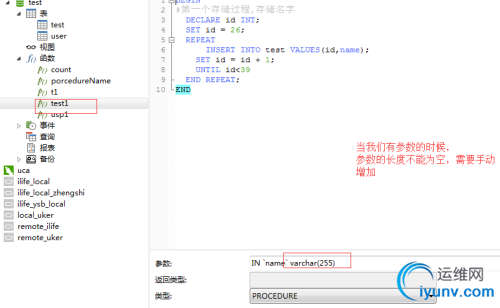

  ①也可以用Navicate直接创建存储过程:
  ②参数属性
