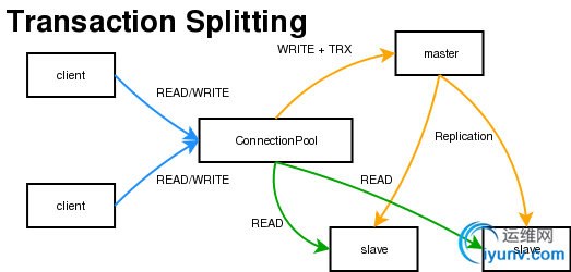

  2.1 MySQL-Proxy(不强烈推荐)
  先说MySQL自己的,MySQL Proxy: 是处在你的MySQL数据库客户和服务端之间的程序,它还支持嵌入性脚本语言Lua。这个代理可以用来分析、监控和变换(transform) 通信数据。
  MySQL Proxy最强大的一项功能是实现“读写分离(Read/Write Splitting)”。基本的原理是让主数据库处理事务性查询,而从数据库处理SELECT查询。数据库复制被用来把事务性查询导致的变更同步到集群中的从数据库。

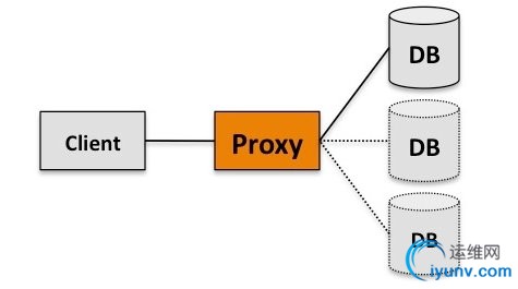

  2.2  Atlas(不强烈推荐)
  Atlas是由 Qihoo 360公司Web平台部基础架构团队开发维护的一个基于MySQL协议的数据中间层项目。它在MySQL官方推出的MySQL-Proxy 0.8.2版本的基础上,修改了大量bug,添加了很多功能特性。目前该项目在360公司内部得到了广泛应用,很多MySQL业务已经接入了Atlas平台,每天承载的读写请求数达几十亿条。同时,有超过50家公司在生产环境中部署了Atlas,超过800人已加入了我们的开发者交流群,并且这些数字还在不断增加。
  主要功能:
  •   读写分离
  •   从库负载均衡
  •   IP过滤
  •   自动分表
  •   DBA可平滑上下线DB
  •   自动摘除宕机的DB
  简单的说是在MySQL Proxy的基础上做了二次开发,并支持了自动分表的特性。但是仅支持非常有限的rang进行分表。目前有先的分支Atlas Sharding来实现更多的功能。
  具体的功能清看Github,非常详细
  https://github.com/Qihoo360/Atlas/blob/master/README_ZH.md

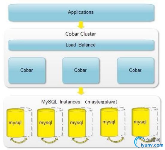

  2.3 Cobar(不强烈推荐)
  Cobar是阿里巴巴开源的一个,提供关系型数据库(MySQL)分布式服务的中间件,它可以让传统的数据库得到良好的线性扩展,并看上去还是一个数据库,对应用保持透明。
  •   产品在阿里巴巴稳定运行3年以上。
  •   接管了3000+个MySQL数据库的schema。
  •   集群日处理在线SQL请求50亿次以上。
  •   集群日处理在线数据流量TB级别以上。
  详情:https://github.com/alibaba/cobar/wiki
