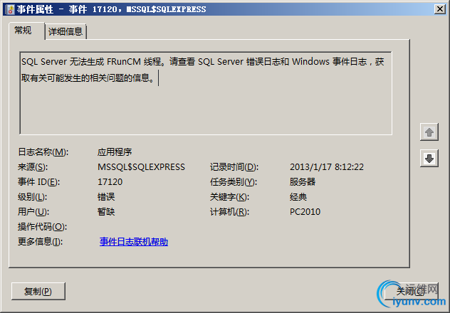

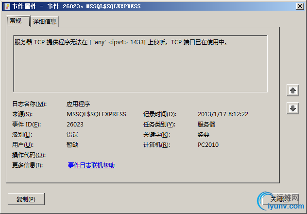

  5、端口冲突
  当SQL Server实例启动时遇到端口冲突,将导致实例的启动失败。可在系统中查到以下事件。

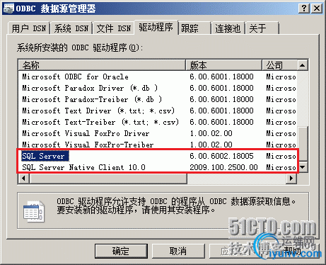

  本实验使用的驱动程序为2种:OLE DB Provider for SQL Server 是Windows 操作系统集成的驱动程序,俗称ADO for SQL Server;SQL Server Native Client 10.0 需要事先安装SQL Server 客户端。
  可以在本机的 ODBC 设置界面查看已经安装的驱动程序。
