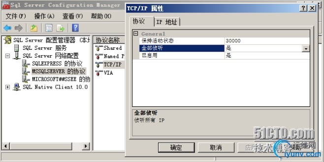

  (1) 是否“全部侦听”
  如下图,此时“协议”选项卡的“全部侦听”为“是”,表示本机所有的网卡都使用相同的配置,即所有网卡都使用同一个TCP端口号码提供连接(忽略每一块网卡独立的配置信息,只使用 IPAll节点的配置)。
  如果“全部侦听”设置为“否”,那么这台服务器的每一块网卡都可以独立配置“TCP端口”以及“已启用”。

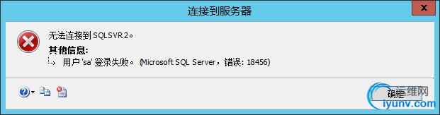

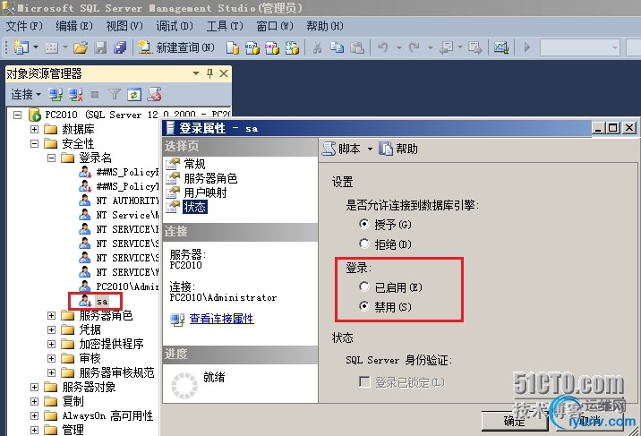

  2. 帐户被禁用
  例如,默认情况下sa帐户被禁用,需要手动修改为“已启用”。
  3. 如果是SQL帐户登录
  如果在安装SQL Server时就指定身份验证模式为“混合模式”,那么就可以允许SQL Server帐户,否则只允许Windows帐户。
  安装完成之后,如果要修改身份验证模式,可以通过SQL Server Management Studio修改。修改后需要重启该SQL Server实例(服务)才会生效。
