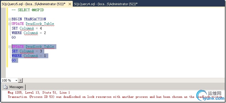

  接下来,在第2个查询窗口(在本测试中是spid53)中运行下列批处理:
BEGIN TRANSACTION
UPDATE Deadlock_Table
SET ColumnA = 4
WHERE ColumnA = 2
GO
  由于以上两个查询的锁是兼容的,因此都应该返回。它们各自持有Deadlock_Table表上不同行的锁,回到第一个查询窗口,启动下列更新,将开始等待第二个窗口的会话释放锁:
SET ColumnA = 4
WHERE ColumnA = 2
GO
  最后,回到第2个窗口运行下列更新,将开始等待第一个窗口释放锁。由于两个会话都在等待对方释放资源,于是就会出现一个死锁:
SET ColumnA = 3
WHERE ColumnA = 1
GO
