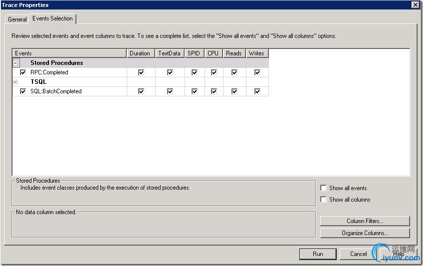

  当开始一个新的数据库性能调校工程时,首先要查明的就是哪个查询的效率最低。换言之,要确定最差性能的原因,这样可以找到最佳的调校效果。在这个阶段,不要跟踪太多的信息,通常只启动“Stored Procedures: RPC:Completed”和“TSQL: SQL:BatchCompleted”这两个事件。这些事件都在SQL Server性能分析器提供的TSQL_Duration模板中被选中。建议往这两个事件中添加默认模板中并没有选中的读、写和CPU列,以便获得更加完整的描述。也建议为“Stored Procedures: RPC:Completed”事件选择TextData列而不是(默认的)BinaryData列—这可以使后续处理数据的工作更简单。下图显示了一个完整的给定事件集合。

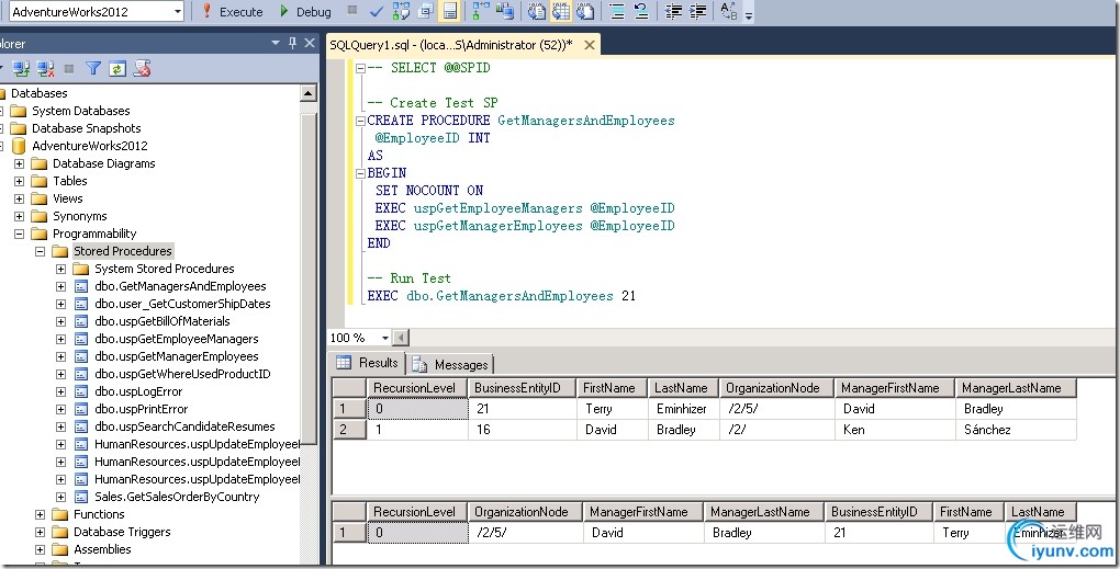

  如果决定了对一个或多个查询进行调校,就可以用SQL跟踪来帮助做进一步的分析。例如,假设已经将下列可以在AdventureWorks数据库中创建的存储过程作为故障原因隔离起来的显示:
CREATE PROCEDURE GetManagersAndEmployees
@EmployeeID INT
AS
BEGIN
SET NOCOUNT ON
EXEC uspGetEmployeeManagers @EmployeeID
EXEC uspGetManagerEmployees @EmployeeID
END

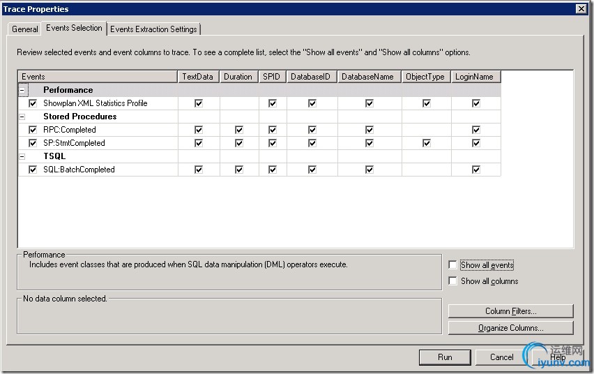

  要开始一个会话以分析该存储过程在做什么,首先要在SQL Server管理工作室中打开一个新的查询窗口,用@@SPID函数获取会话的spid。接下来,打开SQL Server性能分析器,连接到服务器上,并选择调校模板。
  该模板将SP:StmtCompleted添加至用来获取服务器活动更完整描述的事件组合。这将导致每个调用都返回更多的数据,因此要用之前锁收集到的spid来过滤跟踪。用户也可能希望添加显示计划XML统计值性能分析事件,以撤销连同查询剩余信息在内的查询计划。下图显示了此类工作一个完整的事件选择屏幕。

  接下来,继续启动SQL Server性能分析器里的跟踪。尽管通常使用服务器端跟踪做绝大部分的性能监视,但是用单个spid处理单个查询时性能分析器带给表的开销是很小,因此可以为此类工作充分利用UI。下图显示的是启动跟踪和运行@EmployeeID=21查询之后性能分析器的连续输出。选择显示计划XML事件中的一个,以突出该特性的能力。连通最外层存储过程执行的每个语句和调用的所有存储过程一起,用户可以看到在性能分析器UI中有一个完整的图形查询计划。这可使其称为帮助用户调校复杂多层存储过程的一个理想助手。
