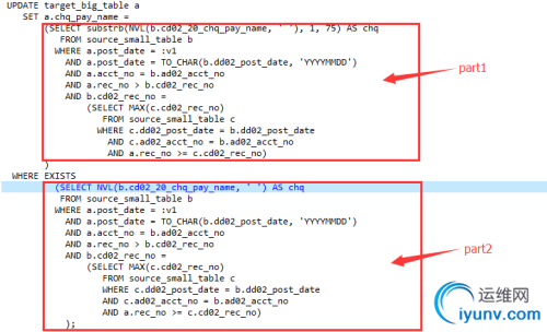

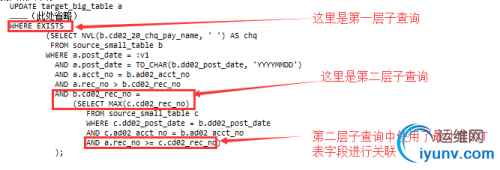

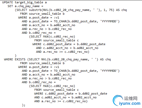

  >> exists子句 (part1)和update set部分(part2)的sql代码基本相同,如下图;
  >> part1部分中,标量子查询的结果作为set列的目标值,说明从业务逻辑上能保证该部查询返回记录数最多为1;

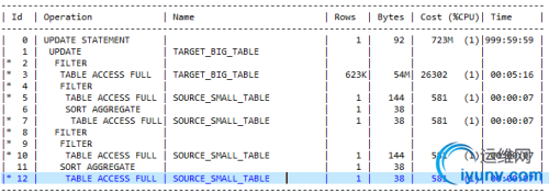

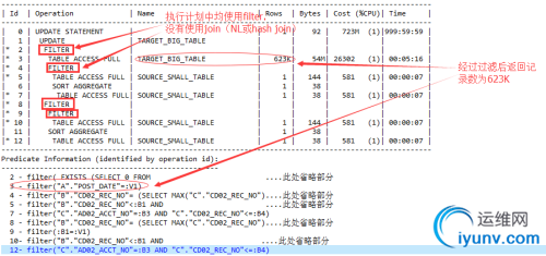

2.2 执行计划的特征
  >> 该执行计划各过程均使用filter

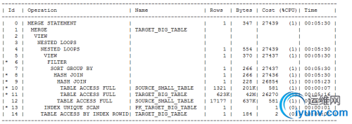

  >> 结合sql文本及predicate information可以看到,对目标表TARGET_BIG_TABLE经过滤条件POST_DATE=:V1后,返回记录数预估为623K条。

  >> 执行计划分开成两部分来看,其中ID2-7步表示对应SQL文本的part2部分,ID8-12步对应SQL文本的part1部分;
  >> part2部分的过程:使用POST_DATE过滤T表,将过滤后的记录迭代入EXISTS子查询(T表的结果集此时作为变量传入子查询),在子查询执行的过程中,如果前面的关联条件符合,再次迭代入第二层子查询(select max()部分)进行匹配;
  >> part1部分的过程:针对ID2-7步过滤出的结果集,逐条update,而update的目标值,同样是通过类似2-7步过程中的逐步迭代查询而来;
  >> 在各步骤单表访问方式均为全表扫描;
  >> 从执行计划中可以看到,在第3步对表T表进行过滤之后结果集估算为623K(rows列),其后对S表过滤后均为1;
  >> 由此可以估算执行过程中表访问的情况应为:(老K建议在本分享中记住下面的公式,暂且称之为 “ 访问公式 ” 吧)
  过滤过程的表访问=(T表全扫+  623K 次 ×(S表全扫  +(0或者 1次)×(S表全扫)))
  修改过程的表访问=(需要修改的记录数  ×(S表全扫  + (0或者 1次)×(S表全扫)))
  总的访问过程=过滤过程的表访问次数 +修改过程的表访问
  注意:此处的(0或者 1次)×(S表全扫)表示的是第二层子查询的情况,如果在第一层子查询过程中关联条件就不符合,则不再需要迭代入第二层,即0次S表全扫,否则即是1次S表全扫;所以过滤过程对S表最少需要做623K次全扫,最多需要做1246K次全扫;修改过程同理。

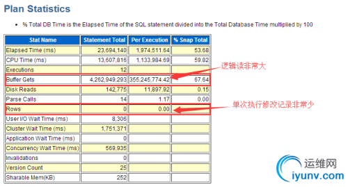

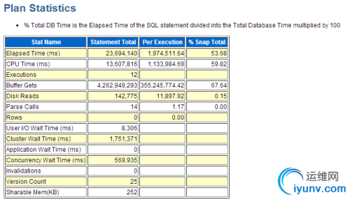

2.5 执行统计信息特征
  >> SQL单次执行平均逻辑读为355,245,774(block数)
  >> SQL单次执行平均时间约2000秒
  >> SQL单次平均修改记录数约为0条

  我们再次回到SQL语句本身,来看看SQL语句的特别之处。
  在这里,我们看到了问题的关键,正是因为最外层的T表与两层子查询均有关联关系,导致ORACLE无法自动改写SQL,最终生成执行计划时无法使用T表与S表进行JOIN,只能生成使用filter方式的执行计划。

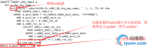

  基于SQL特性中,part1和part2基本相同的特性,老K先随性的对SQL做了如下改写(当然没有针对前面提到的改写关键点);
  这一改写方式的几个关键点:
  >> 先把post_date字段的过滤条件直接提取出来,与原逻辑一致
  >> 基于part1和part2基本相同,使用了nvl函数代替了原来的exists子句
  >> 如果select部分能查到记录(类似原来的exists子句成立),则用查询出的结果更新chq_pay_name字段
  >> 如果select部分不能查到记录,则用原记录自身进行更新(set chq_pay_name=chq_pay_name),更新前后该记录的数据不变
  以上几点保证了改写后的SQL与原SQL逻辑一致,不过有一点不一样的非常值得注意,原SQL只修改极少的几条记录,新SQL却修改了623K条记录,只是其中绝大多数是冗余的修改。

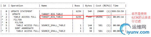

  我们再看改写后的SQL执行计划:
  与原SQL执行计划类似,不过少了原执行计划的part1部分。

4.2 这样改写真的好吗?
  大家是否还记得原执行计划解析过程中老K给出的“访问公式”:
  那么,在这个执行计划下,因为去掉了冗余的一部分,公式就变成了:
  总的访问过程=过滤过程的表访问次数
  实际上就可以理解为,SQL在修改数据的过程中可以重用过滤过程中生成的数据;
  不过针对这个语句,我们从执行统计信息里知道,每次语句执行最终修改的数据量都非常少,也就是说这样改写所减少的“修改过程的表访问”对整体执行效率影响并不大。
  这样改写会带来什么坏处吗?
  会!根本原因就在于上面提到的新SQL实际修改的记录数是623K条:
  >> 持有行锁范围变大,可能大量导致其他对该表进行DML操作的会话被阻塞
  >> 如果修改列上有索引,索引维护的时间将大大增加,导致新SQL执行效率更低
  综上,针对这条SQL语句,这种改写方式并不合适。
  不过,如果原SQL在执行过程中修改的数据量接近623K条,那么这种改写方式的收益就要高非常多,而其带来的坏处也就不复存在了,这种改写方式只是不适合这种业务环境下(每次只修改极少几条记录),然而却有一定的普遍性,所以老K也把这部分分享给大家,最重要的是解决问题过程中的思路和方法。

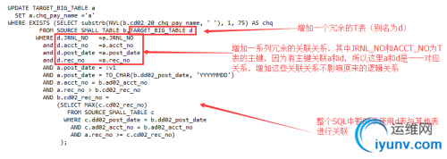

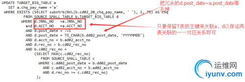

4.4 增加冗余

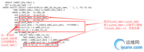

  >> 在exists子句中增加一个冗余的T表,别名为d
  >> 增加d表和a表的关联关系,其中jrnl_no列和acct_no列组合为T表的主键,其他冗余列的关联主要为下一步继续的改写作铺垫;
  >> 整个SQL语句中没有使用d表与其他表进行关联;
  >> 由于d表和a表使用的是主键进行关联,所以能确保对a表的每条记录,都能从d中找到且只能找到一条记录符合语句中的关联关系;
  综上,可以知道上述增加冗余完全不改变SQL的逻辑关系。
4.5 关键角色转变:
  基于第一步冗余等价关系,将exists子句中的所有a与b、c的关联关系替换为d与b、c的关联关系。
4.6 减少冗余:
  因为主键a、d的主键列值相等,即可保证a、d的其他列值必然相等,所以a、d的关联字段只需要保留主键字段即可(保留也是可以的,去掉显得更简洁)

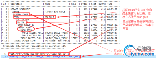

  以上一步一步的改写保证了逻辑的一致性,同时实现了最外层的T表不再涉及第二层子查询的关联,我们可以推断执行计划应该与老K预期的相差不远了:
  >> 执行计划中b、d、c表使用hash join进行关联
  >> join完成后通过一系列SORT/FILTER后形成结果集VW_SQ_2,其中这里的filter部分为结果集内部的比较(即同一条记录的不同列的比较),效率非常高
  >> 最后VW_SQ_2和外层的T表使用NL的方式进行join,关联字段为主键字段
  执行计划出来以后,我们来估算一下这个SQL在执行过程中的“访问公式”:
  总的访问过程 = S表全扫 + T表全扫 + S表全扫 + VW_SQ_2记录数 *(1个T表主键索引块 + 1个T表数据块)
4.7 别忘了”set“

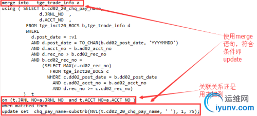

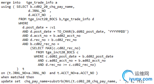

  原语句的part2部分修改的跟老K预期的差不多,原语句part1部分与part2部分一致,那么我们简单的修改part1部分成part2部分就可以了吗?显然不是!通常,使用merge into语句能很方便的改写update语句,这里我们更能利用原语句part1和part2一致的特性,改写如下:
  >> 将语句改写为merge into的方式;
  >> Merge的源与上一步改写的exists子句中的内容一致,只是把与a的关联关系提取到merge语句的on 部分;
  >> 这样改写后SQL执行过程中也会锁定需要修改的极少记录。

  最后我们再来看看我们改写后的语句及其执行计划:
  语句如下:
  最终的执行计划:

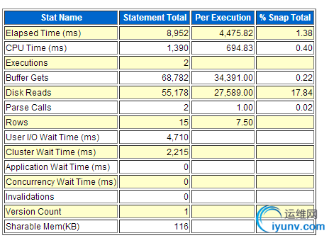

  最终测试效果:
  在测试环境,改写后的语句执行了两次,每次平均修改7.5条记录,耗时4s,逻辑读3.4w;细心的读者可能能从最终的执行计划中看到,对T表的全表扫描也许可以避免等,由于篇幅原因以及测试环境的原因,老K没有再在这里深究,毕竟老K分享的是SQL tuning的方法,而如何避免全表扫描以及如何分析避免了全表扫描后对SQL执行效率提升的预估,相信读者你一定已经学到了,不妨自己做一个估算。
