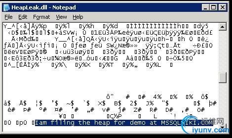

  当我们启用跟踪标志,我们在SQL Server里触发内存溢出错误而产生OOM内存dump。通过执行以上的扩展存储过程30次,我们从MTL泄漏了大约300MB内存。
  让我们执行以下创建XML句柄的脚本。XML句柄从MTL的内存分配将不久获得内存溢出错误,因为我们执行的扩展存储过程已经泄漏了内存。
  (不要在没有执行HeapLeak就直接运行以下XML脚本。以下导致OOM错误的脚本由于对每个执行创建的句柄,但是它占用SQL Server分配,所以不会帮助我们来理解如何排除由第三方DLL泄漏导致的故障)

  步骤8:(让我们截取分配的堆内存条目之一,并尝试识别在它里面是什么)
  0:028> db 641b6698
  641b6698  01 05 01 05 93 01 08 00-49 61 6d 20 66 69 6c 69 ……..Iam fili
  641b66a8  6e 67 20 74 68 65 20 68-65 61 70 20 66 6f 72 20  ng the heap for
  641b66b8  64 65 6d 6f 20 61 74 20-4d 53 53 51 4c 57 49 4b  demo at MSSQLWIK
  641b66c8  49 2e 43 4f 4d 00 00 00-00 00 00 00 00 00 00 00  I.COM………..
  641b66d8  00 00 00 00 00 00 00 00-00 00 00 00 00 00 00 00  …………….
  641b66e8  00 00 00 00 00 00 00 00-00 00 00 00 00 00 00 00  …………….
  641b66f8  00 00 00 00 00 00 00 00-00 00 00 00 00 00 00 00  …………….
  641b6708  00 00 00 00 00 00 00 00-00 00 00 00 00 00 00 00  …………….
  0:028> db 63830648
  63830648  01 05 08 00 89 01 08 00-49 61 6d 20 66 69 6c 69 ……..Iam fili
  63830658  6e 67 20 74 68 65 20 68-65 61 70 20 66 6f 72 20  ng the heap for
  63830668  64 65 6d 6f 20 61 74 20-4d 53 53 51 4c 57 49 4b  demo at MSSQLWIK
  63830678  49 2e 43 4f 4d 00 00 00-00 00 00 00 00 00 00 00  I.COM………..
  63830688  00 00 00 00 00 00 00 00-00 00 00 00 00 00 00 00 …………….
  63830698  00 00 00 00 00 00 00 00-00 00 00 00 00 00 00 00 …………….
  638306a8  00 00 00 00 00 00 00 00-00 00 00 00 00 00 00 00 …………….
  638306b8  00 00 00 00 00 00 00 00-00 00 00 00 00 00 00 00 …………….
  类似的,你可以dump多个堆分配来识别一个模型。
  现在如果你查看dump的内存,你会看到一个字符串可能对你识别创建堆内存的DLL有帮助。在以上堆里有一个模型。所有的堆分配都有以下字符串“I am filing the heap for demo at MSSQLWIKI.COM”
  注意:你可以使用L大小dump更多内存,使用db或dc命令的示例:db 63830648 L1500
  步骤9:
  让我们使用notepad打开加载到SQL Server里用于测试的DLL,查看是否有一个字符串匹配这个模型。
  是的,证明这个DLL导致了泄漏。在实践中你可能得去验证不同的堆分配来识别这个模型。
