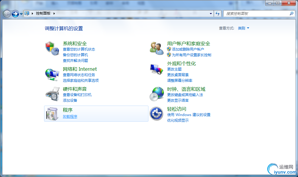

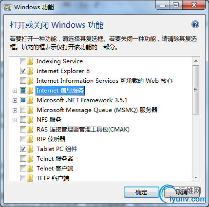

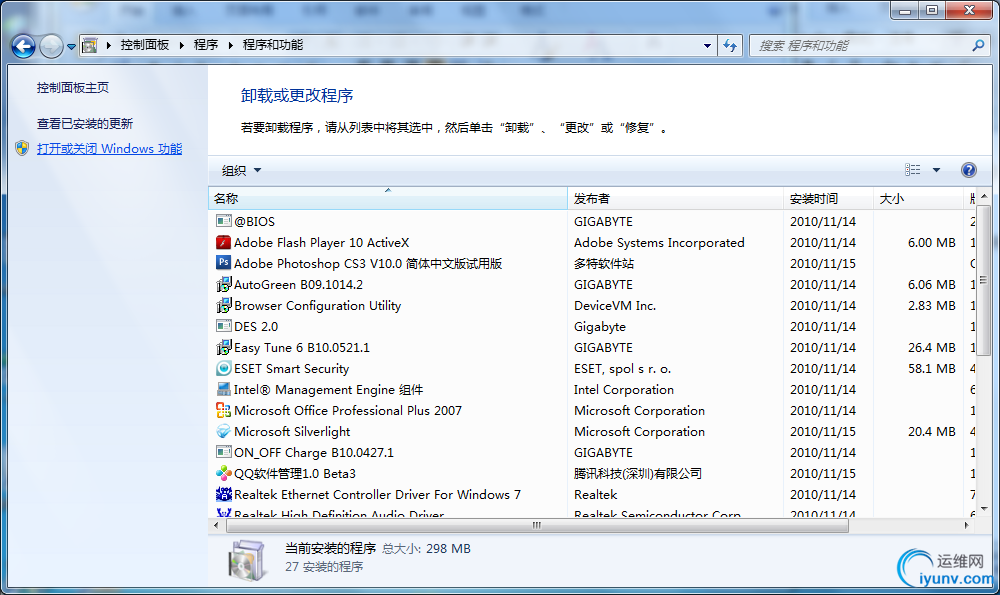

  一、 打开控制面板à程序à卸载程序à打开或关闭windows功能勾选上Internet信息服务。
  二、 勾选Internet信息服务后展开,选中以下几项:

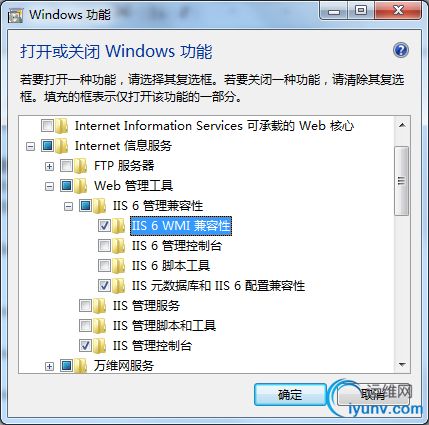

  1) Web 管理工具IIS 6 管理兼容性IIS 6 WMI 兼容性

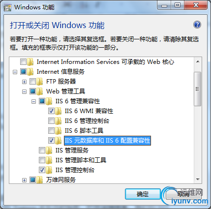

  2) Web 管理工具IIS 6 管理兼容性IIS 6 元数据库和IIS 6配置兼容性

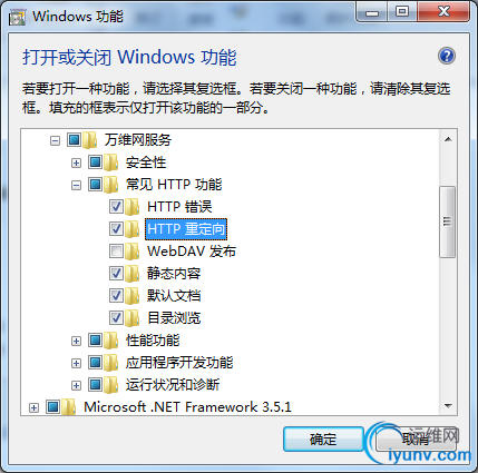

  4) 万维网服务常见Http功能Http重定向
