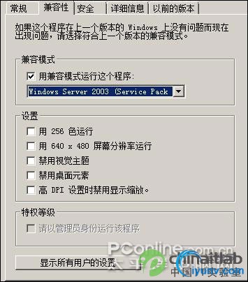

  在该设置界面中单击“兼容性”选项卡,打开如图1所示的选项设置页面,选中“兼容模式”处的“用兼容模式运行这个程序”选项,同时单击对应选项下面的下拉按钮,从弹出的下拉列表中点选“Windows Server 2003(Service Pack1)”选项或其他相关选项,再单击“确定”按钮关闭兼容性设置窗口;紧接着再用鼠标双击install.exe、setup.exe之类的网卡驱动程序,Windows Server 2008系统此时就会自动弹出网卡驱动程序安装向导窗口,根据向导窗口的提示逐步完成安装设置操作,如此一来目标网卡驱动程序就能成功地安装到Windows Server 2008操作系统中了。

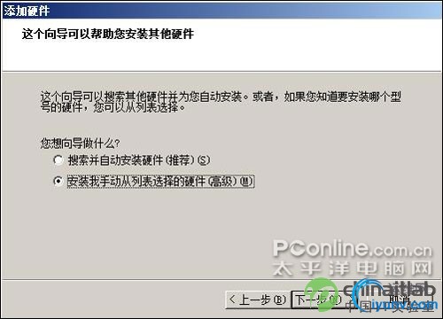

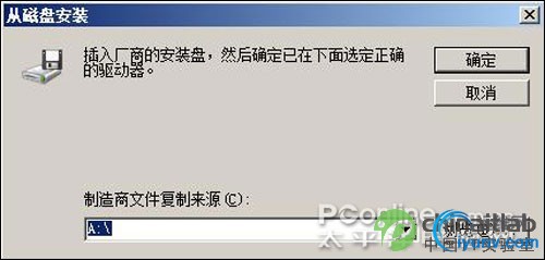

  其次单击该窗口菜单栏中的“操作”选项,从下拉菜单中执行“添加过时硬件”命令,随后屏幕上将会自动弹出硬件设备添加向导窗口,依照屏幕中出现的向导提示先点选“安装我手动从列表选择的硬件(高级)”选项(如图2所示),之后单击“下一步”按钮选中其后界面中的“显示所有设备”选项,继续单击“下一步”按钮,此时安装向导要我们选择为此硬件安装的设备驱动程序,我们只要单击对应界面中的“从磁盘安装”按钮,打开如图3所示的文件选择对话框,通过该对话框中的“浏览”按钮将先前从Internet网络中辛辛苦苦找来的inf驱动程序文件选中并加入进来,之后再按照向导提示完成其他的安装设置操作就可以了。

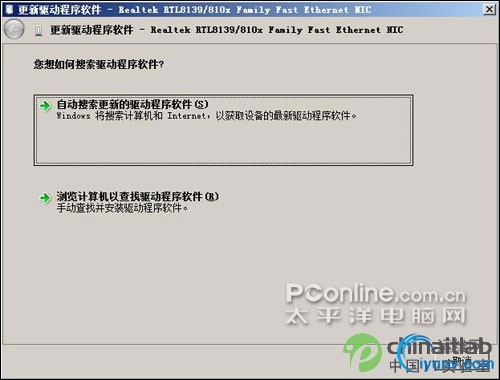

  在目标网卡设备的属性设置窗口中单击“驱动程序”标签,打开如图5所示的标签设置页面,单击该设置页面中的“更新驱动程序”按钮,打开驱动程序更新向导窗口,依照向导窗口的提示,我们就能轻易地将稳定的网卡驱动程序安装好了。
  当然,如果在更新了网卡设备的驱动程序后,Windows Server 2008系统反而不能稳定进行网络访问操作时,那多半是新的网卡设备驱动程序存在BUG或者不适用Windows Server 2008系统,此时我们可以利用这里的“回滚驱动程序”功能,来将网卡驱动程序恢复到以前的正常工作状态。

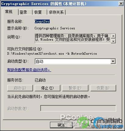

  其次用鼠标右键单击该服务选项,从弹出的快捷菜单中执行“属性”命令,打开如图6所示的服务属性窗口,在该窗口的“常规”选项设置页面中我们看到“Cryptographic Services”系统服务在缺省状态是处于正常运行状态的,这就意味着Windows Server 2008系统在缺省状态下是要对网卡设备进行驱动程序徽标测试操作的;
                              图6
为了禁止系统对网卡驱动进行徽标测试操作,我们只要单击这里的“停止”按钮,并且将“Cryptographic Services”服务的启动类型修改为“已禁用”,再单击“确定”按钮保存好上述设置操作,如此一来“Cryptographic Services”服务就能被关闭运行了,那么Windows系统日后也就不会对网卡驱动进行徽标测试操作了。
