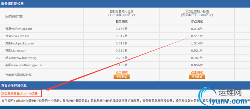

  在此页面的最底部,点击“点击此处查看phpinfo文件”,查看更加详细的环境内容。
  来到phpinfo文件页面,看到这里的Thread Safety显示的是enabled
  Thread Safety是线程安全的意思,而enabled是启动的意思,说明目前是线程安全。
  如果Thread Safety显示的不是enabled,而是disabled,那么就是非线程安全。
  看图片很明显,目前是线程安全,而且是VC6

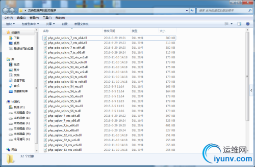

  因为要选择对应的驱动程序,所以要判断是非线程安全还是线程安全,微软公司提供了相关驱动,
  用于PHP支持MSSQL数据库。那么我下面有这么多版本的驱动,应该选哪个呢
  (Lccee提示你:这些驱动在这篇文章的附件里面下载,包含了php所有版本的驱动)
  刚才我们开启的PHP版本是5.3,然后又是线程安全,而且phpinfo页面显示是VC6
  所以要选择的是php_pdo_sqlsrv_53_ts_vc6.dllphp_sqlsrv_53_ts_vc6.dll这两个。
  所以很多用户说连接失败,就是因为你选择的驱动版本有问题,要对号入座才行。

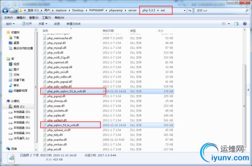

  打开PHPWAMP版本文件所在目录。
  来到对应的ext目录,把php_pdo_sqlsrv_53_ts_vc6.dll和php_sqlsrv_53_ts_vc6.dll复制进去
  这两个驱动文件一个是以pdo的方式连接,另一个则是sqlsrv_connect的方式连接。
  复制进去后如下图所示。

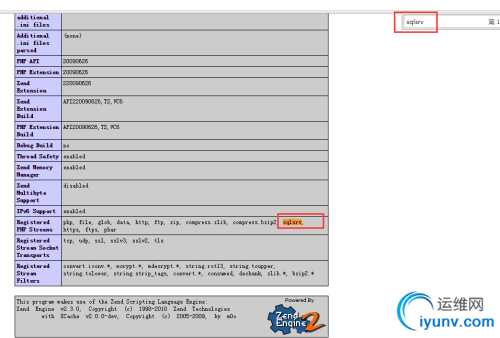

  重启后,在phpinfo页面如果能搜到sqlsrv,说明已经成功配置好了,如图所示。

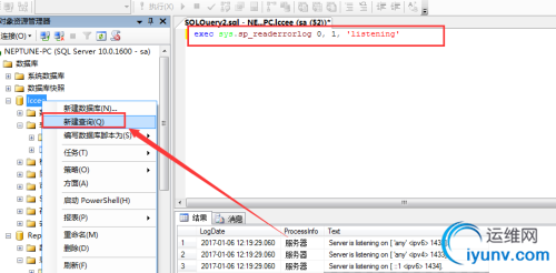

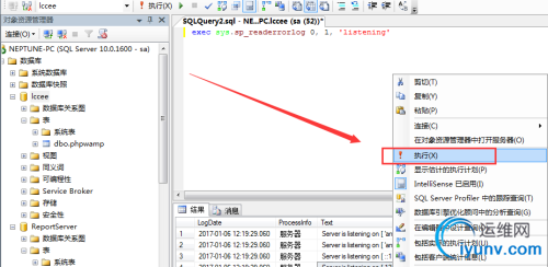

  在测试数据库之前,我们先来查看一下数据库端口号是多少,右键“新建查询”
  输入exec sys.sp_readerrorlog 0, 1, 'listening' 然后右键点击执行。
  发现端口号是默认的1433,这样我们在连接数据库的时候就不需要指定端口号了,

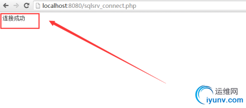

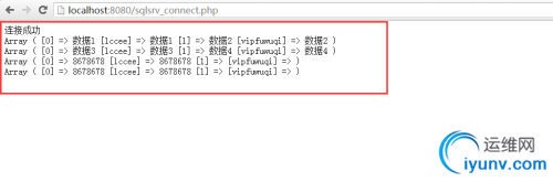

  好,我们打开此页面看看效果,运行代码提示连接成功,说明没问题。

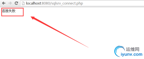

  假设我把连接里面的数据库密码改一下,再看,就提示失败了,如下图。

  然后再测试看,也是连接成功了!
  假如我把正确的密码111111改成了错误的密码888888,
  (具体的数据库密码,看你自己的MSSQL数据库,我的密码是111111
  那么就显示连接错误了,把正确密码改成错误以后,就显示连接失败了。
  下面我们再改一下代码,读取数据库表里的内容,这是我创建的数据库,
  数据库名为Lccee,在这个数据库里面有个表叫phpwamp。
  然后我随便添加几行代码,用来读出数据表里面的内容。
  然后保存,这时候我们再来看看,运行后就读出这个数据表里的内容了。

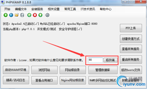

  开始我们的教程,第一步先把主界面修改成80端口,如下图所示。
  修改端口后切换到任意处在apache2.4之下的PHP版本,php5.5、php5.6、php7都可以。

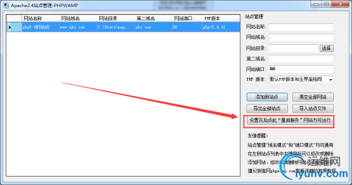

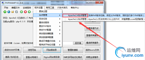

  然后打开apache2.4站点管理,如下图所示。
  建立站点,如图所示(Apache2.4站点管理可建立无数站点,每个站点可指定不同的PHP版本,也可以自定义设置PHP版本,还可以多个不同PHP版本同时运行,右键功能丰富)如图下所示,我选的是php5.4这个版本,填写完毕后点击“添加站点”
  添加后左侧站点列表里就会出现了添加的站点,右键站点选择“生成此站hosts内容”
  然后点击此处的按钮去运行站点,如下图红色箭头所示。
  右键站点,选择“域名浏览该网站”,就可以用域名浏览(在服务器上再进行域名解析就可以了)

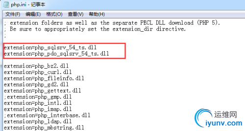

  这时候我们回到站点管理界面,右键站点打开与之对应的php.ini配文件。
  在打开的php.ini文件中
  extension=php_sqlsrv_54_ts.dll
  extension=php_pdo_sqlsrv_54_ts.dll
  加入上面这两行,然后搜索“mssql.secure_connection”这一段。
  把“mssql.secure_connection = Off”改为“mssql.secure_connection = On
  修改后保存,再次重启Apache服务,创建一个sqlsrv_connect.php文件,里面写上如下代码

  最新版PHPWAMP集成的php5.2、php5.3、php5.4、php5.5、php5.6、php7都已安装MSSQL数据库扩展。
  phpinfo页面能搜到sqlsrv,但还是连不上数据库,可在附件下载ODBC驱动程序安装。
