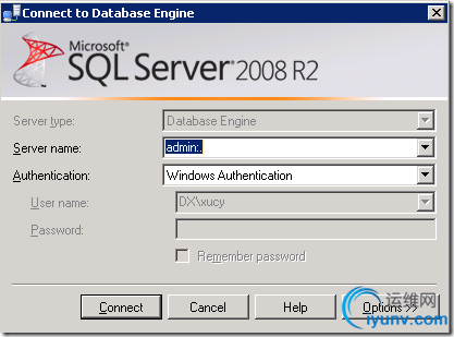

  打开SSMS,在“Connect to Server”窗口,选择“Cancel”,然后选择File菜单,下拉菜单选择“New”、“Database Engine Query”。
  输入“admin:.”,点击“Connect”。
