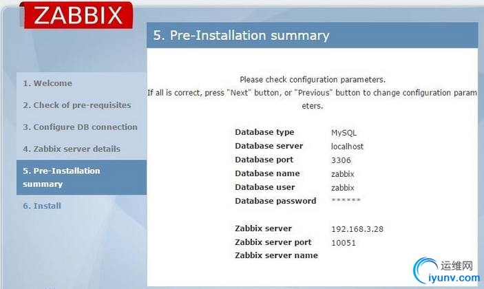

    5.最后配置结果预览

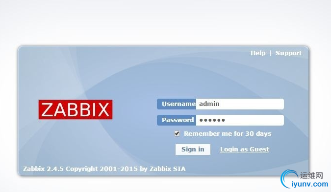

八.访问zabbix的web管理界面
    安装完成后,通过http://192.168.3.28/zabbix/index.php#就能直接访问web管理界面
    默认用户名:admin,密码:zabbix

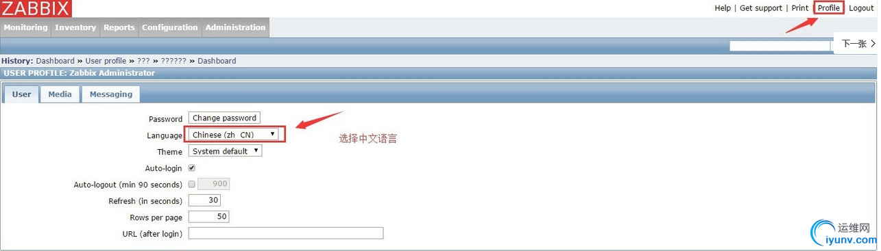

九.调整zabbix语言
