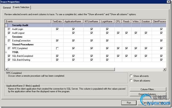

  Event Selection标签页是SQL Server 性能分析器中配置跟踪时耗时最多的地方。这个标签页允许选择想要跟踪的事件及关联的数据列。默认选项收集4种情况下存在的任何连接的相关数据,这4种情况分别是跟踪启动时(ExistingConnection事件)、登录和登出发生时(Audit Login和Audit Logout事件)、远程过程调用完成时(RPC:Completed事件)及Transact-SQL批处理启动和完成时(SQL:BatchCompleted和SQL:BatchStarting事件)。默认情况下,事件和可用数据列的完整列表都是隐藏的。选中“Show all events”和“Show all columns”复选框,可以将可用选择加到用户界面中。
  DBA通常使用SQL跟踪来解答最简单的为难题,它们以查询代价或时间消耗为依据的。哪些查询最长,或者哪些查询用掉了最多的资源?默认选择可以帮助回答这类问题,但在一台运行服务器上就必须要收集大量的数据。这不仅使用户需要完成更多的工作,也使服务器必须相应收集和分配足够多的数据。
