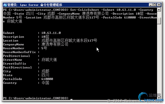

  到这里当然还是是手动的,只是我们提示用户需要设置,而不是自动设置。下面我们就要向我们的位置信息数据库中添加位置信息了,我们输入以下命令来添加网段为10.63.11.0的客户端位置信息:
  Set-CsLisSubnet -Subnet 10.63.11.0 -Country 中国 -State 四川 -City 成都 -CompanyName 康透寿有限公司 -Description 10层 -HouseNumber 5号 -Location 成都市高新区府城大道东段117号 -PostalCode 610000 -StreetName 府城大道
  这里我简单的说下各个参数,其中的Subnet是用来定位子网的,这个是必须选项。然后Country是国家、State是省份、City是城市(很重要)、HouseNumber是门牌号、Location是位置(非常重要)。我们来看下设置完成的结果:

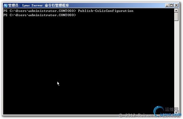

  设置完成,我们还需要将位置信息发布到我们的位置信息数据库中,通过在命令行管理程序中执行以下命令:
  Publish-CsLisConfiguration

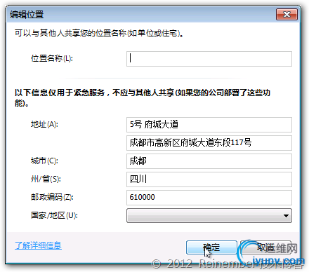

  那我们就直接登录到我们的Hyper-V虚机把,通过MMC连接。这时注销重启我们的Lync,可以发现还是没有位置信息,但是我们点击设置位置时会显示建议位置,并且我们单击建议位置后我们可以设置位置名称,我们可以不输入名称直接单击确定,就会自动生成名称。
  生成的名称就是我们的Location加City,所以之前说这两个参数比较重要。看到这里大家别以为是我们Lync Server位置信息功能有BUG或是不够完善,因为在实际的使用中确实是不用手动设置的,连选择都是不需要的。只是这里是虚拟机环境,似乎有一些差异罢了。

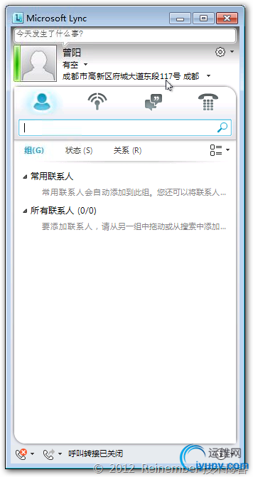

  好吧,最后让我们来看看在物理机中登录Lync所显示的位置信息,可以看到我们在物理局域网中登录后Lync直接显示出了192.168.1.0网段的位置信息,完全是自动的。这也才是真正Lync所实现的功能,自动位置信息配置。
