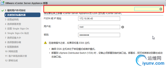

1 部署 vCenter Server Appliance时"客户端集成插件"问题
  从vCenter Server Appliance 6.0开始,VMware改变了部署vCenter Server Appliance 的方式,vSphere不再支持使用 vSphere Client 或 vSphere Web Client 部署 vCenter Server Appliance。需要安装"客户端集成插件"并执行光盘中的vcsa-setup.html,以HTML的方式部署。
  虽然在vCenter Server Appliance光盘镜像中,客户端集成插件的名称都是VMware-ClientIntegrationPlugin-6.0.0.exe,但不同版本vCenter Server Appliance安装光盘中的"客户端集成插件"的文件大小是有区别的,如图1-1所示,这是三个不同版本的客户端集成插件的安装文件的修改日期及大小。
  图1-1 不同版本的客户端集成插件的大小
  你可以查看该安装程序的"数字签名"来对比,这些客户端集成插件有不同的签名日期,如图1-2所示。
  图1-2 查看数字签名
  所以,在部署 vCenter Server Appliance 6.x的时候,需要安装对应版本vCenter Server Appliance光盘镜像中的"客户端集成插件",不能使用以前版本的客户端集成插件,当安装的客户端集成插件与所部署vCenter Server Appliance版本不一致时,,会出现图1-3的提示并且不会显示错误的原因。
  图1-3 部署时不能继续
  如果出现图1-2的错误,请在"控制面板→程序和功能"中,卸载安装的"VMware Client Integration Plug-in 6.0.0(客户端集成插件)",如图1-4所示。
  图1-4 卸载以前的客户端集成插件
  最后在vCenter Server Appliance安装光盘的vcsa目录 中,执行"VMware Client Integration Plug-in 6.0.0.exe"安装程序,重新安装客户端集成插件,再次启动安装向导进行部署即可。

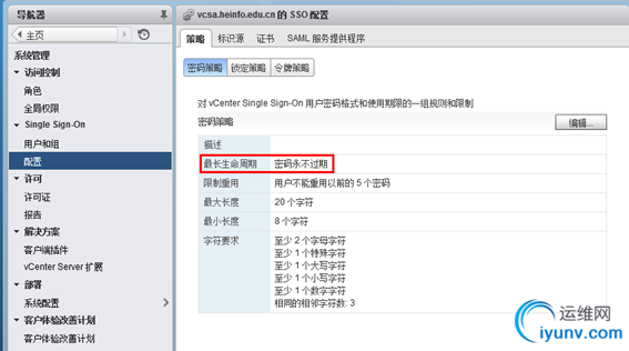

  对于图2-1中的"您的密钥将在X天后过期"的提示,是vCenter Server的SSO的密码策略的生命周期设置为90天的原因,vSphere管理员可以通过修改密码策略,去掉这一提示并设置密码永不过期。
  (1)使用IE浏览器登录到vSphere Web Client,在导航器中单击"系统管理",在"系统管理→Single Sign-On→配置"中,在当中窗格单击"策略→密码策略"选项卡,然后"编辑"按钮如图2-2所示。在此可以看到"最长生命周期"为"密码必须每90天更改一次"。
  图2-2 密码策略
  (2)在"编辑密码策略"对话框,将"最长生命周期"修改为0天,表示"密码永不过期",如图2-3所示,然后单击"确定"按钮。在"密码格式要求"选项中,还可以修改密码的最大长度、最小长度、字符要求等条件,这些要求比较简单,每个管理员都能理解其字面意思,在此不再介绍。
  图2-3 编辑密码策略
  (3)设置完成之后,返回到"策略→密码策略"页,在"最长生命周期"中可以看到,当前策略为"密码永不过期",如图2-4所示。
  图2-4 密码永不过期

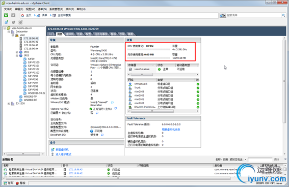

5 显示ESXi的正常运行时间为0秒
  在启动ESXi中的虚拟机时,如果出现"没有与虚拟机兼容的主机",并且检查,发现当前群集中每个主机的"正常运行时间"为"0秒",并且CPU与内存显示"己用"为0时,重新启动群集中的每个主机即可。

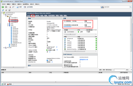

  (3)依次查看当前群集中的每个主机,在"摘要"中,看到主机"正常运行时间"为0秒,并且CPU的己用频率为0.00 Hz,内存己用为0.00B,如图5-3所示。
  图5-3 主机摘要
  (4)如果使用vSphere Client,查看主机摘要,则显示同样的情况,如图5-4所示。
  图5-4 主机己用资源为0
  (5)对于这种情况,请重新启动ESXi主机即可。如果群集中有多台主机,请依次启动,不要同时启动。例如,右击172.18.96.43,选择"重新引导",如图5-5所示。
  图5-5 重新引导
  (6)等主机引导成功之后,在"摘要→资源"选项中,可以看到内存与CPU使用情况,如图5-6所示。然后将其他主机依次启动即可。
  图5-6 资源使用显示正常
