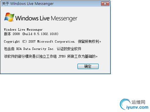

5、在Windows server 2008上面运行MSN,我是运行的下面版本的绿色版。
