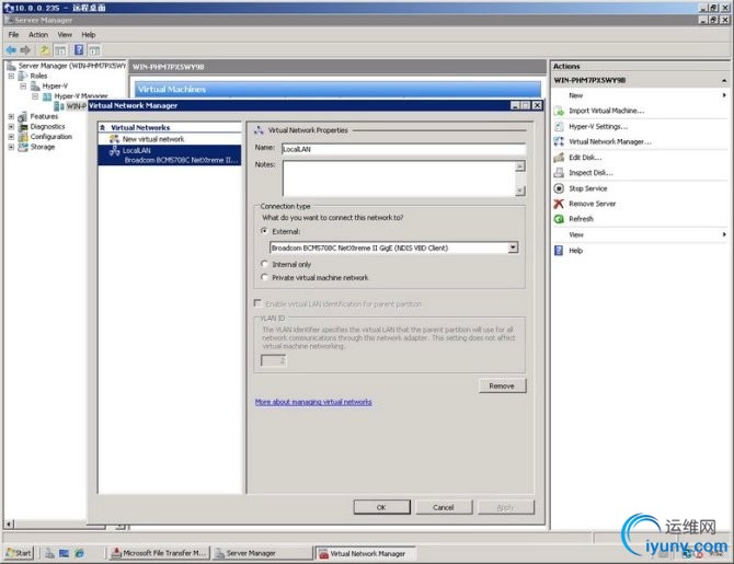

安装虚拟机前首先要设置Virtual Networks,用来向虚拟机提供网络连接.
我们一般会把虚拟机视为真正的服务器,因此它具有和物理服务器一样的外网连接,这样,就需要选择一个网卡作为外网连接的网卡使用.

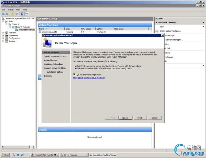

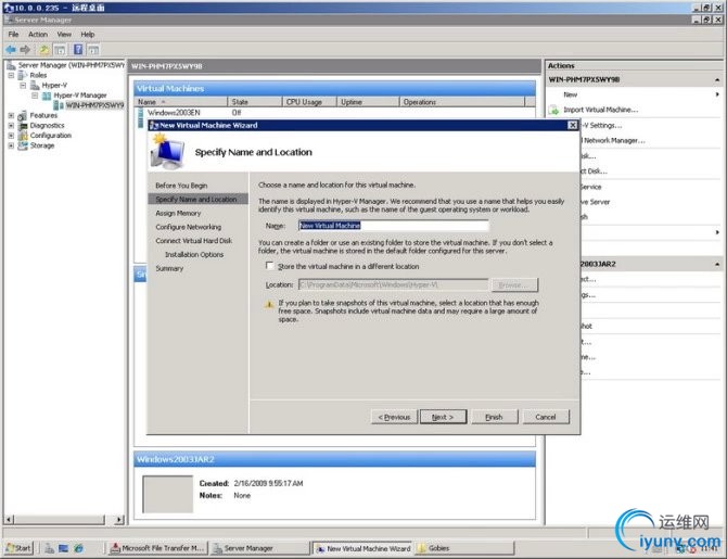

选择Action中的New……Virtual Machine项目,会弹出虚拟机的创建向导.

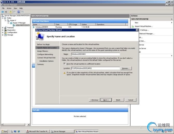

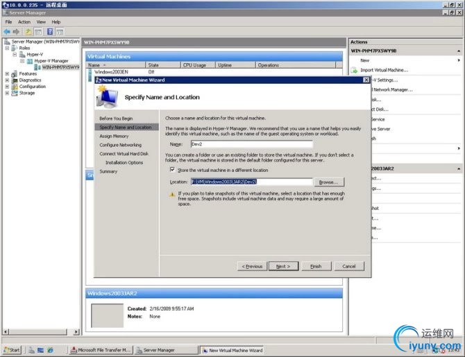

首先要指定虚拟机的名称和存放位置

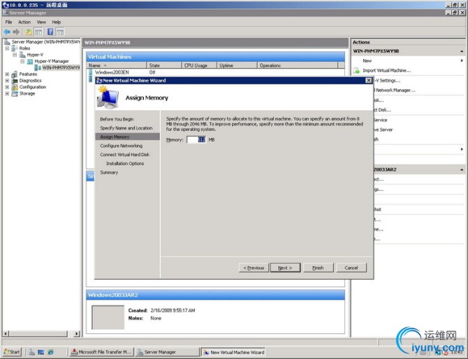

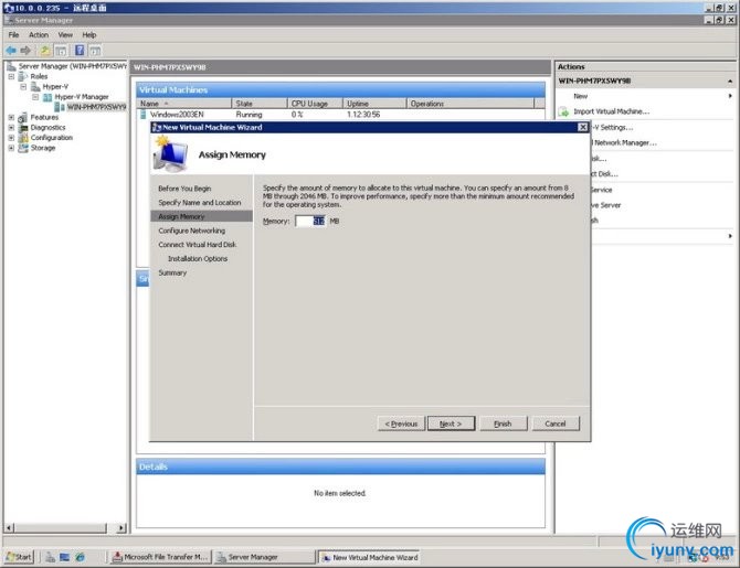

接着设置分配给此虚拟机的内存的大小.如果在你的服务器资源不是很充足的情况下,可以不用分配很大的内存给虚拟机,特别是你的系统中有多个虚拟机实例在运行的时候.

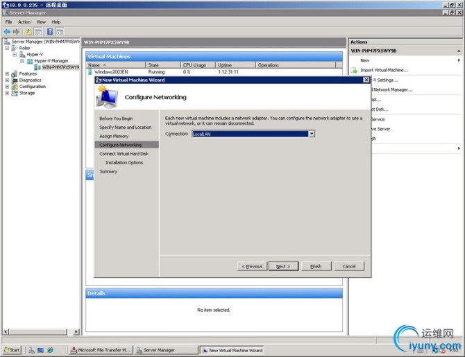

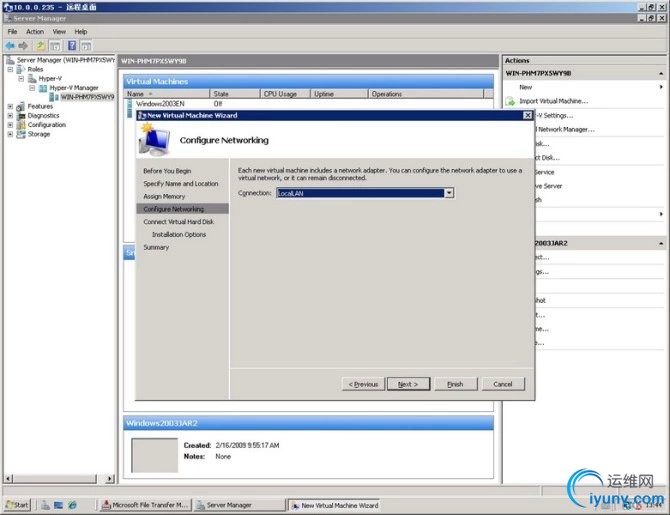

选择网络连接,这里选择在最开始,我们创建的外部连接就可以了,这样虚拟机透过本地机器的网卡,将可以直接连接到外部网络.

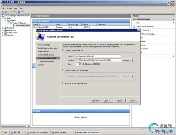

创建一个虚拟机所用的磁盘,这里的Size可以大一些,和VMware一样,HyperV的虚拟机不会一下子占据这么多的空间,会根据实际的需要而进行增长.

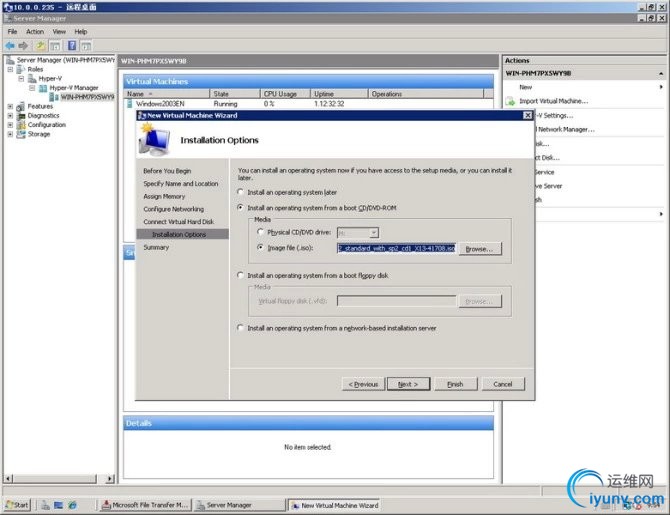

选择ISO文件作为虚拟机操作系统的安装介质来源.

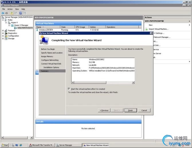

稍后会显示此虚拟机的所有相关的信息摘要.单击Finish以后,会自动启动虚拟机.

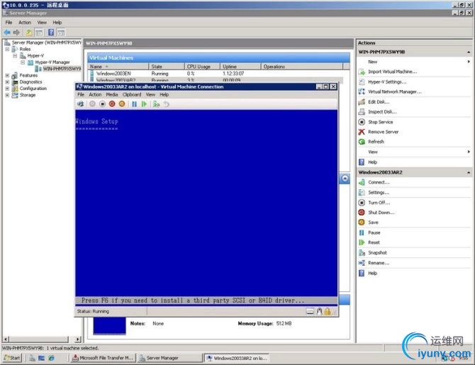

然后就是我们熟悉的安装界面,这个和VMWare不同的是,你如果想调整虚拟机的某些设定,是可以通过Settings来进行改变的,比如启动设备的顺序,而没有VMWare中一个类似的BIOS的设置的功能.
经过非常快的时间,操作系统就被安装到虚拟机上了(考虑的安装介质直接采用了ISO文件,而且服务器上的硬盘具有Raid5阵列,这也就不足为奇了,但是总的感觉是比VMWare要快很多的)

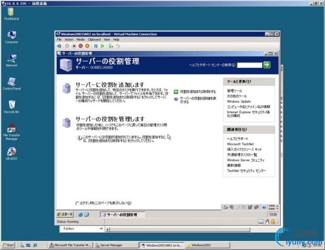

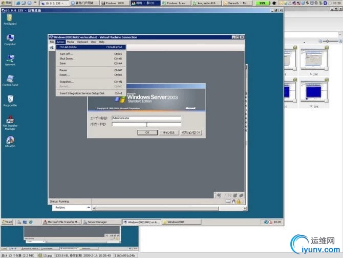

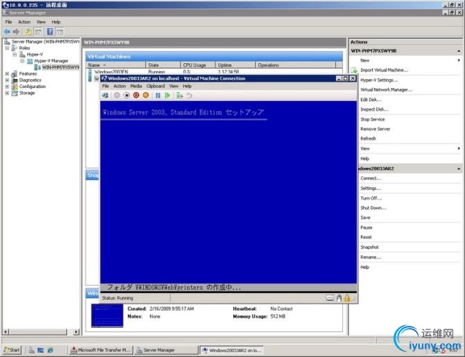

由于虚拟机和快捷键和Remote Desktop的有冲突,因此,我们需要用菜单中的命令来登录系统.

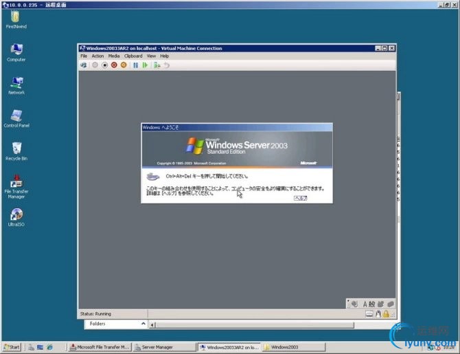

登录系统以后,会发现一些服务器的设置向导,目前最重要的并不是要设置服务器的相关功能什么的,而是要安装驱动.
因为在远程登录状态下,虚拟机目前还不能捕捉到鼠标Session,因此,目前只能用键盘来处理服务器,先按Alt+F4去关闭服务器角色的创建向导.
同Action 菜单来装虚拟机下的驱动,其实它就是把一张驱动光盘加载到VM的光驱中,这样就可以使用该光盘上的驱动程序来安装了.
驱动安装好以后,我们会被系统要求重启,after that,所有的功能就全部正常了,包括网络的驱动以及鼠标的捕捉等等,目前使用来看,还是非常方便的,我在自己的笔记本上,通过远程桌面连接到作为Parent Patition的Windows 2008上,然后通过Server Manager上的VM管理工具管理vm,鼠标可以在三层的窗口中随便移动,并可以直接点击其中的内容.

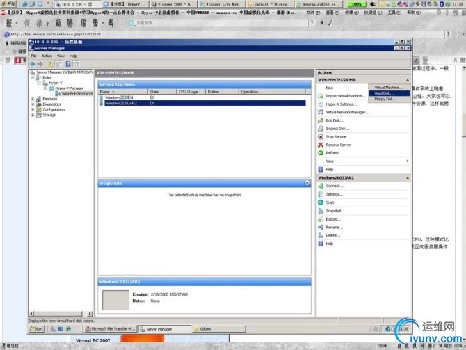

在Action中利用New命令新建一个Disk

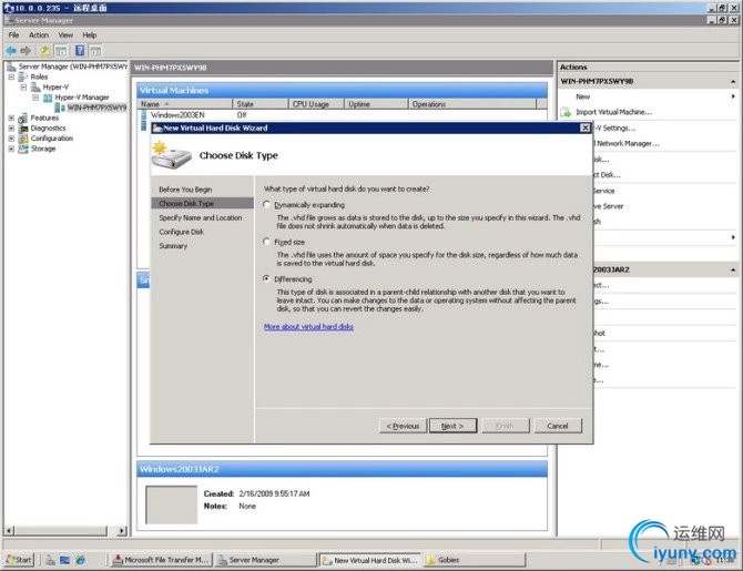

磁盘类型选择差异

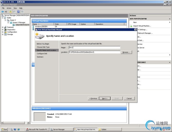

给磁盘命名,并选择存放的位置.

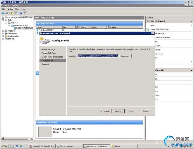

选择母盘,也就是这个磁盘创建的基础.

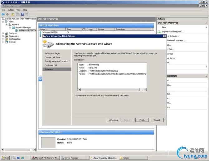

然后会显示相关信息的摘要.

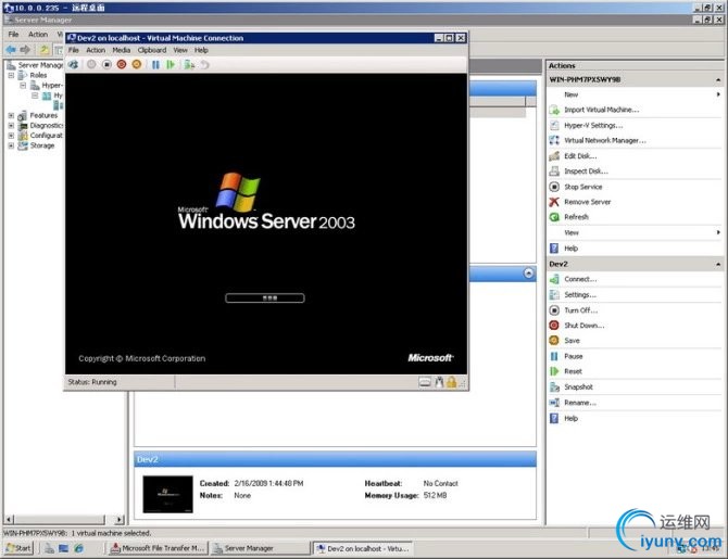

然后利用新虚拟机创建向导,创建一个新的虚拟机
选择虚拟机的存放位置
同样要设置内存大小
选择网络连接

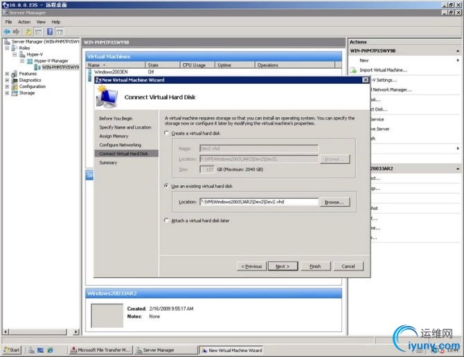

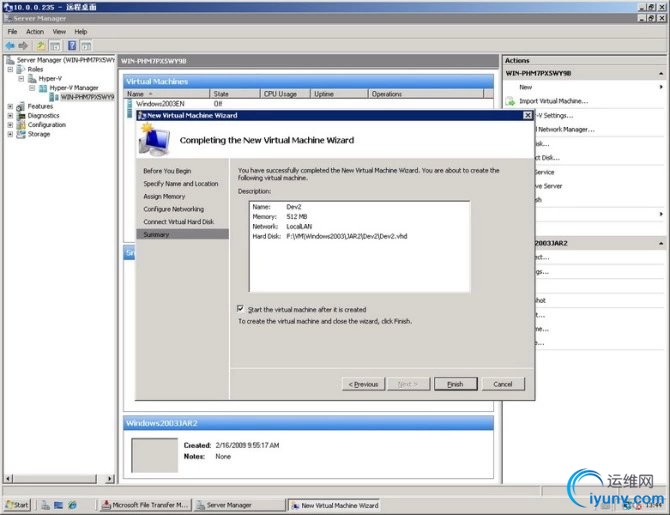

选择磁盘的时候,直接选择我们刚才已经创建好的那个磁盘就可以了.
然后会显示摘要信息,单击Finish按钮以后,会自动创建虚拟机,速度非常快.

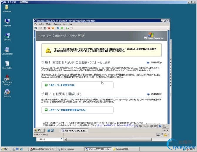

当然,虚拟机启动以后,也不需要重新安装新的系统了,将会直接启动我们已经安装好的母盘上的系统,而今后所有操作,都会反应到我们新建立的那个硬盘上.
