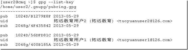

user1导入user2的公钥,并且查看公钥信息
[user1@cmq ~]$ gpg --import user2pub.asc
gpg: 密钥 B1279E8F:公钥“拓远教育用户2 (拓远教育) <tuoyuanuser2@126.com>”已导入
gpg: 合计被处理的数量:1
gpg: 已导入:1
user2导入user1的公钥
[user2@cmq ~]$ gpg --import user1pub.asc
gpg: 密钥 56DFD81C:公钥“拓远教育用户1 (拓远教育) <tuoyuanuser1@126.com>”已导入
gpg: 合计被处理的数量:1
gpg: 已导入:1
