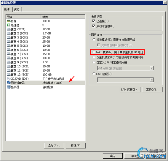

  (8)导入虚拟机完成之后,vcsa虚拟机自动启动,修改虚拟机配置,将网卡从默认的“桥接”改为“NAT”,如图8-2-53所示。

  图8-2-53 修改网卡

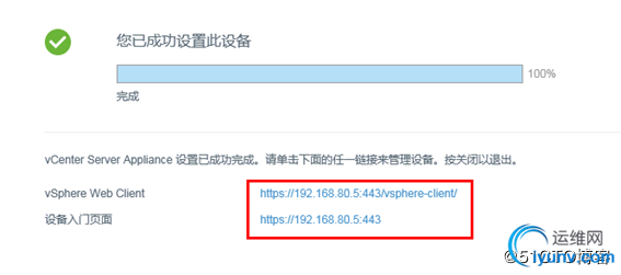

  (10)此时打开IE浏览器中,输入https://192.168.80.5:5480,首先会让输入密码(图8-2-49设置的root密码),会显示系统配置界面,等vCenter Server系统启动完成之后,配置完成,如图8-2-58所示。
  图8-2-58 部署完成
