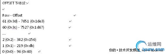

  上在页的尾部还有个行偏移矩阵,记录了每条记录的起始位置,每条记录需要2个字节来记录该位置,所以62条记录共计124个维护字节,加上293个剩余空间和实际已使用的7775个字节,刚好8192个字节,即一页。
  从Offset table和page结构可以知道,第一条记录从第96个字节开始。

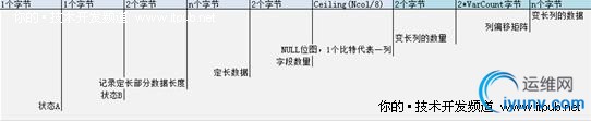

  关于数据行的结构我们还可以采用稍微宏观一些的视角来查看。

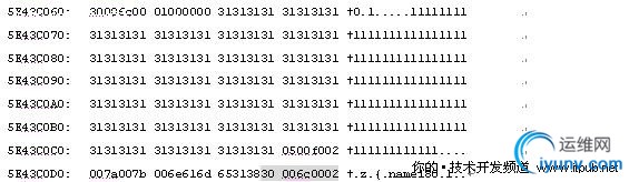

  记录定长部分的长度为2个字节,是所有定长字段的长度之和加4,该处为int类型4个字节,char(100)为100个字节,再加上4,所以为108,换算成16进制即6c。
  紧跟其后的为定长字段的内容,即ID字段的4个字节和TYPE字段的100个字节。
  固定长度的字段数据之后,是该表的总字段数,用两个字节表示,本表包括5个字段所以为05 00。
  NULL位图:f0->11110000 因为该表只有列 所以只需要看后面个,1表示该行的对应列为NULL或者该位图未使用。本表前4个字段不为空,第5个为空,第6-8未使用。
  接下来是行内存储数据的变长列的数目:0200->00000000 00000010=2 表示该行存储了列name和other字段的数据。
  第一变长列数据终止位置为:7a00->00000000 01111010=122=1+1+2+(4+100)+2+ceiling(5/8)+2+2+2+len(“name1”)
  第二变长列数据终止位置:7b00->00000000 01111011=123 实际上就是在前者的基础上加了第二个变长列的字段长度。
  1+1+2+(4+100)+2+ceiling(5/8)+2+2+2+len(“name1”)+len(“8”)
  第一列变长列的数据: 6e616d 6531换算成字符即'name1'
  第二列变长列的数据:38换算成字符即8
