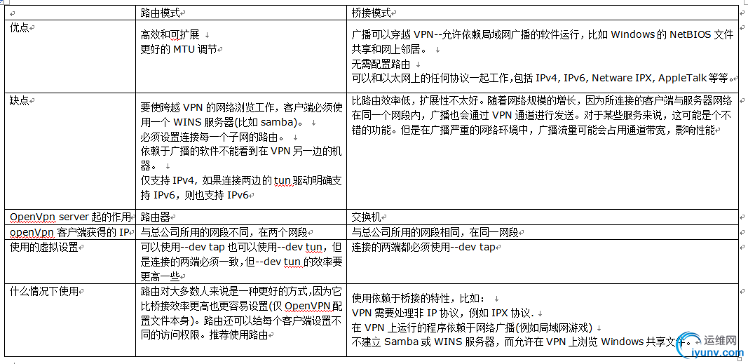

  在ubuntu server 10.4下做完Open***的桥接模式实验后,这次做路由模式的实验,Open***分两种模式,即桥接模式与路由模式,先看一下这两种模式有什么不同。
  以上内容网上都有,我只是把它们整理成表格的形式,更易对比,便于理解。

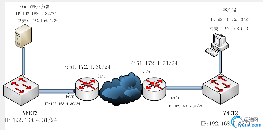

  (1)拓朴图:
  (2)两台路由器用Dynamips模拟器模拟,VNET为VMware Workstation 7.0添加的两块VMware Network Adapter。

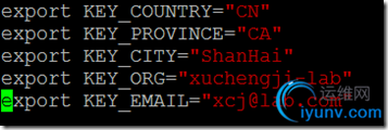

  (2) #sudo vim /etc/open***/easy-rsa/vars 做以下修改
  因为在/etc/open***/easy-rsa/vars里有以下设置
  所以要在/etc/open***/easy-rsa/下建立keys这个目录,做为证书的输出目录。

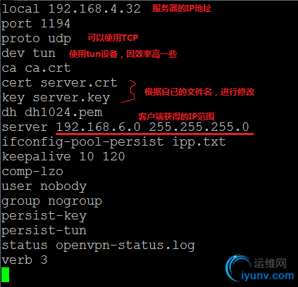

  (4)配置open***服务
  #sudo cp  /usr/share/doc/open***/examples/sample-config-files/server.conf.gz  /etc/open***
  #cd /etc/open***
  #sudo gzip –d server.conf.gz
  #sudo vim server.conf
  在默认情况下,open***的配置文件就是路由模式的,所以只需稍做修改即可。
  #sudo /etc/init.d/open*** restart

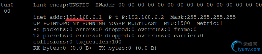

  #ifconfig
  tun0的IP为:192.168.6.1

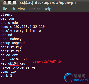

  open***客户端配置
  #sudo apt-get install open***
  #sudo cp /usr/share/doc/open***/examples/sample-config-files/client.conf /etc/open***
  #sudo vim /etc/open***/client.conf
  #ifconfig
