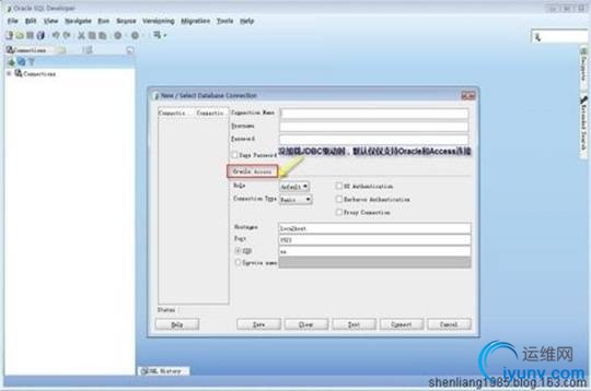

  背景知识1:不加载驱动之前,如果我们新建立一个数据库连接时,会出现如下窗口。这里可以连接的数据库
  仅仅是Oracle和Access (即是两种默认的数据库)
  见图(一)
  图(一)
  怎么可以让SQL Developer可以访问其它数据库?
  答案是:添加JDBC 驱动,使其可以访问诸如MS SQL、My Sql、Sybase等数据库.

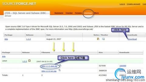

  2 解压刚刚下载的jtds-1.2.2-dist,确认该文件夹下有名称为jtds-1.2.2.jar的文件。
  3 这个jtds-1.2.2.jar就是上面提到的添加项目 对应的文件。
  4 添加过程见图(四)
  图(四)

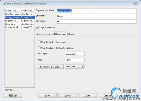

  Step 1 :creat a sql server connect
  方法同建立Oracle的连接类似,这里不再赘述。截图见图(五):
  图(五)
  补注:这里可能出现连接到sql server2005报错的现象(Faiture-Cannot connect to Microsoft SQL Server on localhost). 请确定你打开了sql server的1433端口(默认).
  方法如下:
  如果你的OS是Vista的,请先切换控制面板到经典视图.... ....控制面板 →  管理工具 → 计算机管理 → 服务与应用程序(左侧选项) → SQL Server 2005 Network Configuration(点开上一步的节点) → 设置TCP/IP属性(右边面板处) → 点击IP address 选项 → 设置IPAll中的TCP Port为1433 → 确定后 重新启动SQL Server服务即可.
  ① 验证1433端口打开的方法:
  Win(微表)+R(或则 点击开始→运行) → 输入CMD → netstat/na → 即可以查看1433端口有没有打开..
  ② 验证sql developer连接到sql server
  输入完连接名(比如sa@sqlserver),用户名(比如SA),密码,主机名(比如localhost)及端口(比如1433)后,如果你点击Retrieve database后,右边的下拉框可以选择数据库,则证明连接成功了.
  ③再小注 默认如果不Retrieve database,则连接的是Master数据库

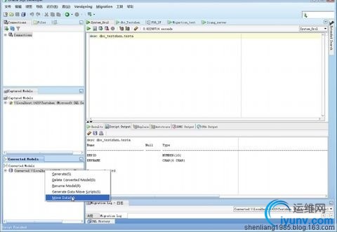

  Step 9 Move Data
  右击Step 6下的Converted model(转移数据至Oracle中)→选择Move Data。如下图(十一、十二)
  图(十一)
  图(十二)
