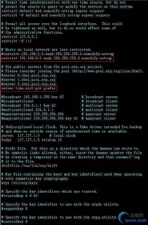

  vi /etc/ntp.conf    [修改如下图]
  server 是设定上级服务器用的,可以设置多个上级服务器,以更好的校准时间
  如果后面添加prefer参数,ntp server和上级时间服务器同步时会优先先访问加了prefer这行的进行同步
  restrict 是设定哪台client机器和ntp server进行同步,具有什么样的权限。
  格式如下:
  restrict [client IP] mask [netmask IP] [paraneter]
  paraneter参数:
  ignore:拒绝连接到ntp server
  nomodify:可以连接到ntp server,但是不能对ntp server进行时间上的修改
  noquery:不提供对ntp server查询时间,也就是拒绝和ntp server进行时间同步
  notrap:不提供trap远程登录功能
  notrust:对没有认证的客户端不提供服务
