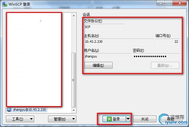

  创建用户并设置密码,使用winscp登录,设置如下图所示:
  接下来弹出如下图所示的对话框,要求输入密码,最初想着是密码输错了便再次输入密码,可是仍然登录不上去,还是弹出下图所示的对话框,登录服务器将用户zhangyu的密码重新设置后再次登录,报错信息依旧

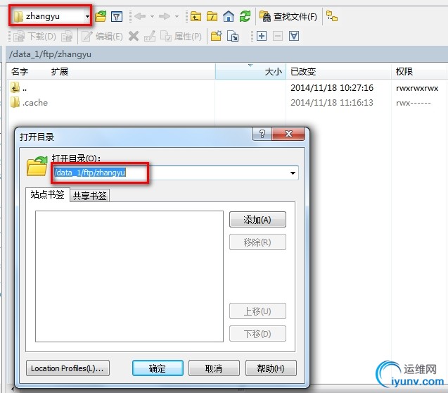

  Winscp可以正常登录
