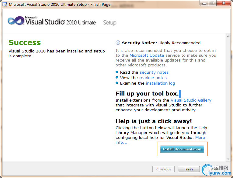

  4. 安装完成后,在最后一个页面点击“Install Documentation”,以安装 Help Library(即以前的MSDN)。选择需要安装的帮助文件,如C++,C#等,点击“Add”添加。
  安装完成后,点击Setting按钮,以设置Help Library为使用Local Help。然后点“Exit”完成安装Help Library。
  5. 点击“Finish”完成VS2010的安装。
