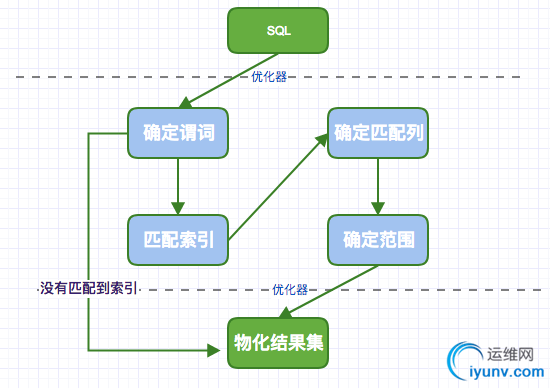

一、访问路径
  在SQL语句能够被真正执行之前,优化器必须首先确定如何访问数据。这包括:应该使用哪一个索引,索引的访问方式如何,是否需要辅助式随机读,等等。
  从一条SQL,到优化器优化,再到引擎进行数据查询,落地到数据的存储页面,这是一个访问路径确定的过程。

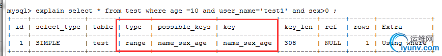

  发现索引name_sex_age
  •   逐行检查其索引列(user_name,sex,age)
  •   首先检查 user_name,发现where后面的 谓词 user_name 有与之对应,认定此列为匹配列
  •   检查索引字段sex,发现where后面有谓词sex与之对应,认定此列为匹配列,由于谓词sex是范围谓词,则剩余的索引为非匹配列。
  •   索引列age 是在最后一个匹配列sex 之后,而又有谓词age 与之对应,因此此列 为过滤列,
  通过这个示例,我们最终确定了:
  •   匹配索引: name_sex_age
  •   匹配列: user_name,sex
  •   过滤列: age
  我们查看下 explain ,和我们分析的对应。

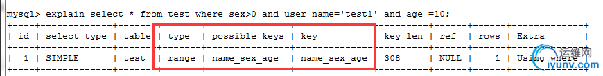

2、确定匹配列有什么用
  确定匹配列之后我们可以知道当前的查询会用到哪些索引,以及匹配到该索引的哪些列,最终可以提前锁定数据的访问范围,为数据的读取节省读取压力。
  相对于没用匹配到索引的查询,有匹配列的查询,条件过滤是前置的,而没有匹配到索引的查询,条件过滤是后置的,即全表扫描之后,再过滤结果,如此磁盘IO压力过大。
  另外 “最左匹配”原则也是基于匹配列规则而来,为何是最左匹配,除了B树的原理之外,还有一个重要的原因,在核对匹配列的时候,是从头到尾依次检查索引列。
  所以对于是否能够匹配到索引,where后面的谓词顺序不重要,重要的是索引列的顺序。
  比如:
select * from test where user_name=’test1’ and sex>0 and age =10
select * from test where sex>0 and user_name=’test1’ and age =10
select * from test where age =10 and user_name='test1' and sex>0
  都可以匹配到name_sex_age 索引

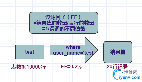

1、单个谓词的过滤因子
  比如,我们的的test表有10000条记录,谓词user_name 匹配了 一个索引列,其过滤因子是0.2%(1/不同user_name数量=user_name中有500个不同值的比率),则意味着查询结果会包含20行的记录。
select * from test where user_name=’test’

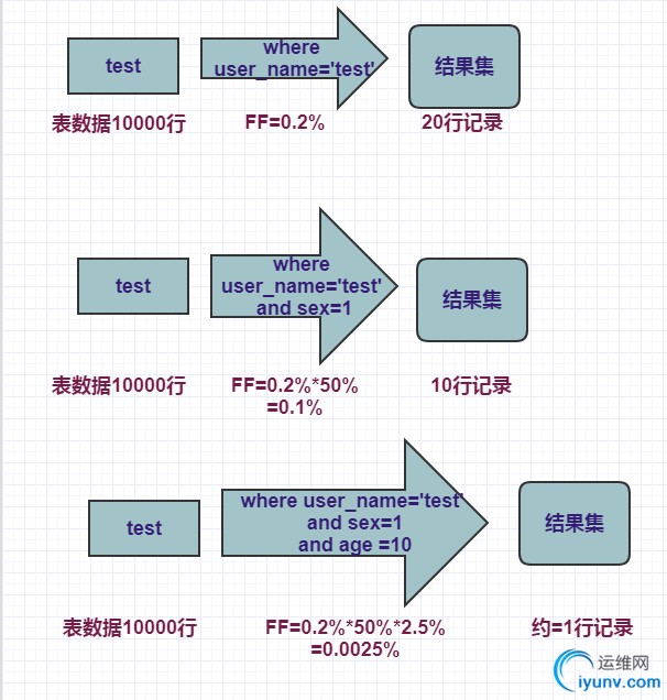

2、组合谓词的过滤因子
  当有多个谓词符合匹配列的时候,我们可以通过单个谓词的过滤因子推导出组合过滤因子。一般的公式是:
  组合过滤因子=谓词1过滤因子*谓词2过滤因子....
  比如如下查询
select * from test where user_name=’test’ and sex=1 and age =10  包含3个谓词,user_name、sex、age、其中user_name有500个不同的值,sex有2个不同的值,age有40个不同的值。
  则每个谓词的过滤因子:
  FF(user_name) =1/500*100 =0.2%
  FF(sex) =1/2*100=50%
  FF(age) =1/40*100=2.5%
  组合过滤因子=0.2%*50%*2.5%=0.0025%
  通过以上组合过滤因子,可以推算出最终的结果集=10000*0.0025%=0.25 ~=1
  通过以上过滤因子评估之后,我们可以看到,最终需要查找的结果集只需要获取1行就够了,这对数据库的磁盘访问有很高的性能提升。
  这也是优化器在评估可选访问路径成时,必须先进行过滤因子评估的重要性。
