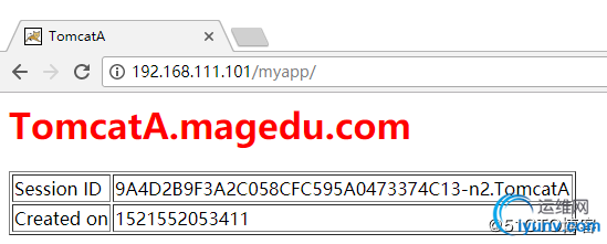

  访问前端代理
  做了session sticky,刷新,主机会变,但是session信息不会变。
  但页面信息确实是对应的主机提供的服务。
  这就是session sticky
