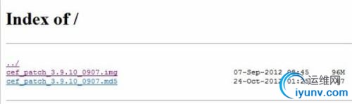

  目录下面的文件列表显示,常用于建立下载点
  当根访问目录下默认index主页面不存在时,主要用到autoindex这个参数来开启显示目录,其配置如下:
  代码如下:
  location /back {
  root /app/test;                   //指定实际目录绝对路径;
  autoindexon;                           //开启目录浏览功能;
  autoindex_exact_sizeoff;            //关闭详细文件大小统计,让文件大小显示MB,GB单位,默认为b;
  autoindex_localtimeon;             //开启以服务器本地时区显示文件修改日期!
  allow all;
  如上配置后,用IE访问该服务器的根目录下back目录,就会显示出 back目录下的所有文件列表,Nginx目录浏览效果图:
  curlwww.a.com/back/    curl测试须 /back/不然会认为是文件

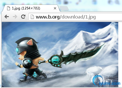

  location /download/ {
  rewrite ^/download/(.*\.(jpg|gif|jpeg|png))$ /images/$1 break;
  测试
  可以看到访问的是url是/download/1.jpg,(download这个目录下是没有图片的)被重写至/images/1.jpg,url重写就和路径别名的功能想相似
