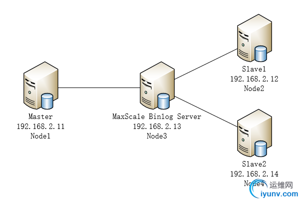

  实验拓扑图:

  先把Node2挂到node1下,模拟没有binlog server之前的架构:
  过程无非就是导出node1的全量数据,在node2上恢复并change master 到node1,具体步骤略过。

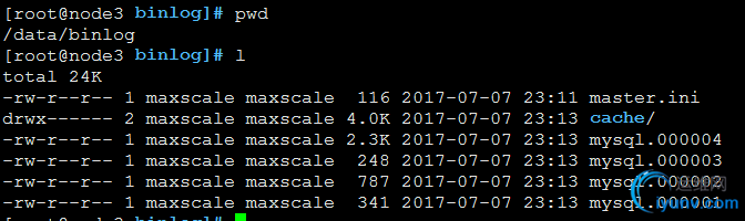

  vim /data/binlog/master.ini 加上如下的内容:
  [binlog_configuration]
  master_host=192.168.2.11   # 主库地址
  master_port=3306             #主库端口号
  master_user=rpl              #master的复制账号
  master_password=rpl       # master的复制密码
  filestem=mysql    # 表示拉过来的binlog文件以mysql.***这种命名方式。我的主库也是mysql.*这种命名方式
  添加这个master.ini文件,以便启动maxscale后自动去拉取主库的目前的全部binlog文件(即便后来主库的binlog过期后被自动purge掉了,maxscale服务器上的binlog还会保存着的)
  然后,在node3上开启maxscale服务:
  /etc/init.d/maxscale start
  稍等片刻,node3会把主库的全部binlog都拉过来。
  日志记录在/var/log/maxscale/maxscale.log 里面。
  ss -lnt|grep 5308 端口起来的话。

  现在我们把node4这个新的从库加到node3binlog server 下面:

  同样的操作,我们可以把node2也挂到binlog server下面。
