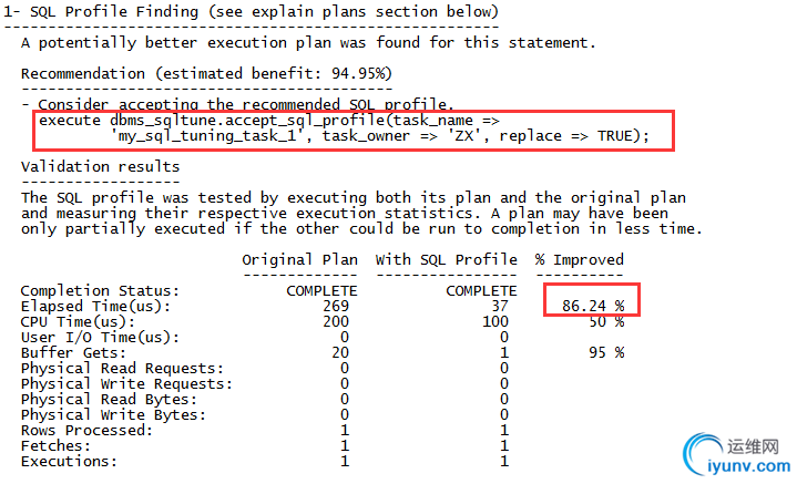

zx@MYDB>select dbms_sqltune.report_tuning_task('my_sql_tuning_task_1') from dual;
  从上述调整结果可以看到,Oracle现在告诉我们:它已经为目标SQL找到了更好的执行计划,并且已经创建了针对该SQL的Automatic类型的SQL Profile。如果我们使用accecp_sql_profile接受了这个SQL Profile,则目标SQL的响应时间将会有86.24%的提升,逻辑读将会有95%的提升,并且接受了该SQL Profile后目标SQL的执行计划将会由原来的全表扫描变为索引范围扫描。
  上面Automatic类型的SQL Profile所产生的调整结果就是我们想要的,所以现在只需按Oracle的提示接受这个SQL Profile即可:
zx@MYDB>execute dbms_sqltune.accept_sql_profile(task_name =>'my_sql_tuning_task_1', task_owner => 'ZX', replace => TRUE,force_match=>true);
PL/SQL procedure successfully completed.

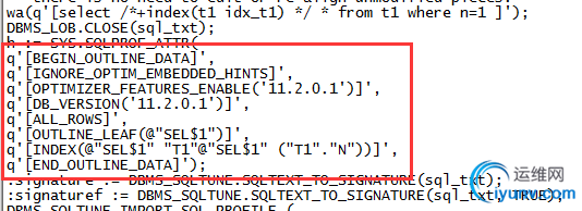

  c. 把后生成的脚本里的Outline Data部分的Hint组合替换到先生成的脚本里,即下图红框部分内容
  d. 执行coe_xfr_sql_profile_6chcc0pvvhqqm_3617692013.sql脚本

16  h := SYS.SQLPROF_ATTR(
17  q'[BEGIN_OUTLINE_DATA]',
18  q'[IGNORE_OPTIM_EMBEDDED_HINTS]',
19  q'[OPTIMIZER_FEATURES_ENABLE('11.2.0.1')]',
20  q'[DB_VERSION('11.2.0.1')]',
21  q'[ALL_ROWS]',
22  q'[OUTLINE_LEAF(@"SEL$1")]',
23  q'[INDEX(@"SEL$1" "T1"@"SEL$1" ("T1"."N"))]',
24  q'[END_OUTLINE_DATA]');

zx@MYDB>WHENEVER SQLERROR CONTINUE
zx@MYDB>SET ECHO OFF;
            SIGNATURE
  3589138201450662673
           SIGNATUREF
  8068435081012723673
... manual custom SQL Profile has been created
COE_XFR_SQL_PROFILE_6chcc0pvvhqqm_3617692013 completed
  e. 执行完成后再次查看目标SQL的执行计划
zx@MYDB>select /*+no_index(t1 idx_t1) */ * from t1 where n=1;
         N
  从执行计划中可以看出已经走了INDEX RANGE SCAN,而且note部分提示SQL profile coe_6chcc0pvvhqqm_3617692013 used for this statement,说明执行sql时使用了该SQL Profile。
