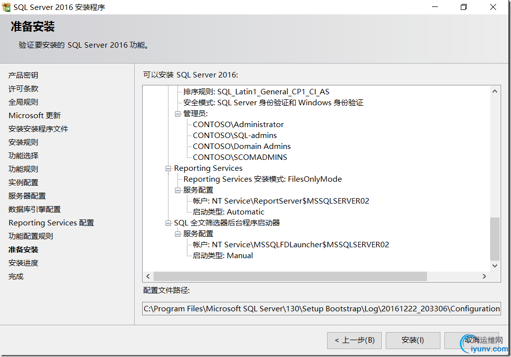

  配置摘要。

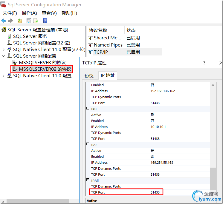

  修改端口号,防止端口冲突。重启服务。

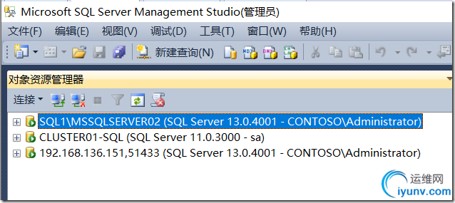

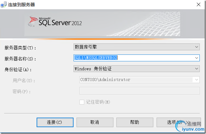

  连接数据库。可看到同一台服务器上存在不同版本的sql和实例。

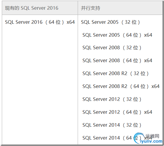

  下表显示了对 SQL Server 2016 的并行支持情况:

  用Microsoft SQL Server Management Studio 分别连接到 SQL1\MSSQLSERVER02

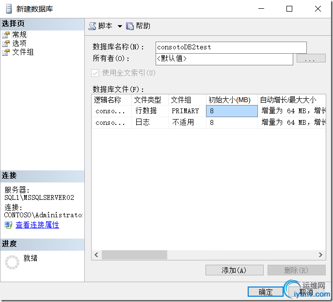

  创建测试数据库“contosoDB2test”。
  指定数据库路径。(保持默认。也可根据实际环境填写。)

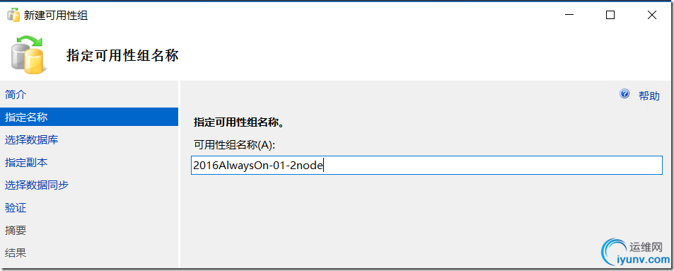

  指定名称。

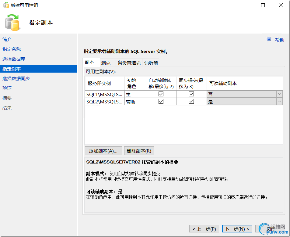

  指定副本。该步骤需要设置,添加副本和属性、端点、备份选项、侦听器。
  配置端点。该处保留默认。

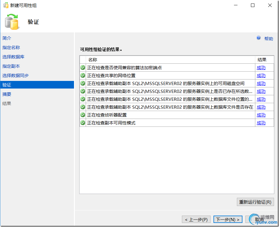

  验证。如存在警报结果请进行对应的排查,重新运行验证。

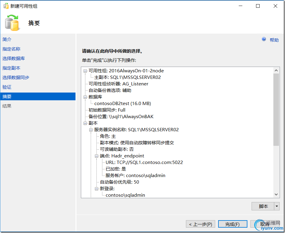

  摘要。
  请注意右下角的脚本的地方,可将配置文件导出文件等。

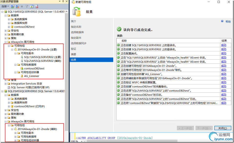

  结果。点击完成,或者通过右下角选择执行的方式。

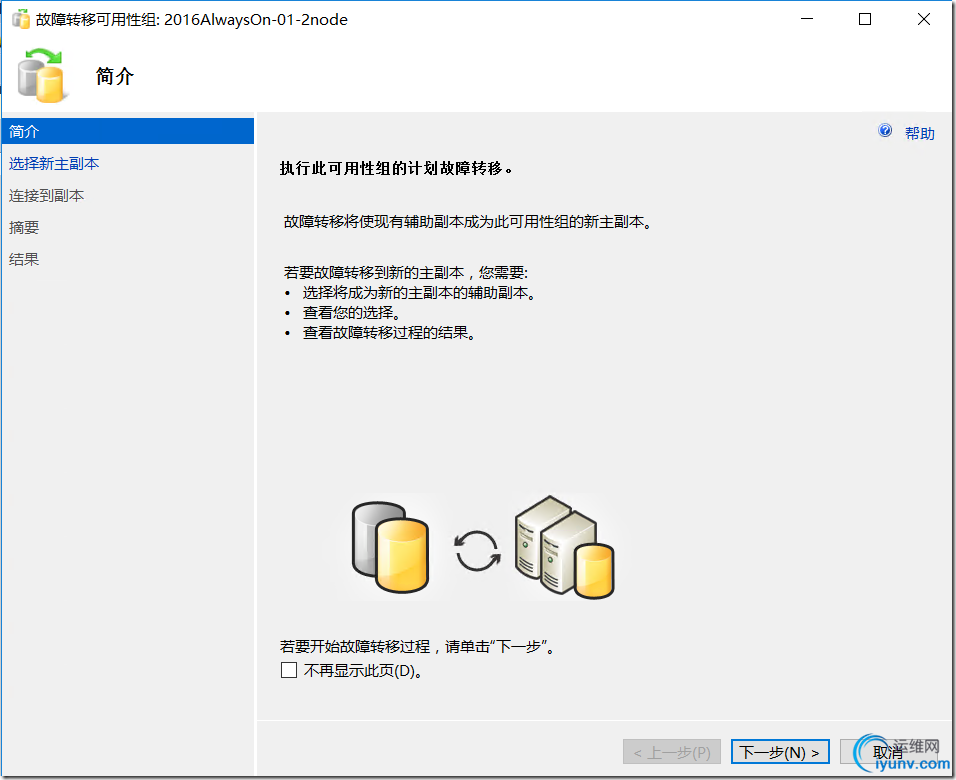

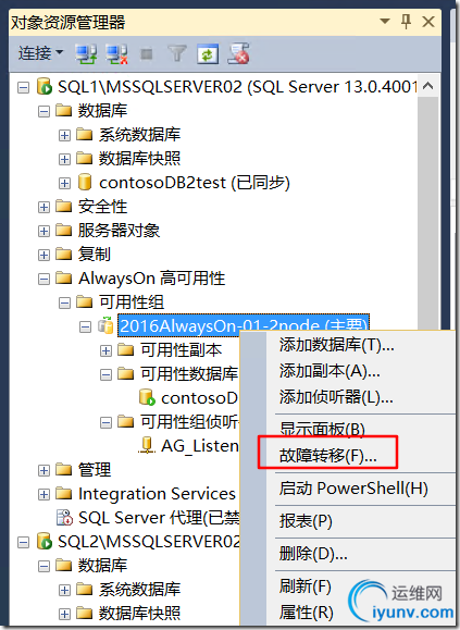

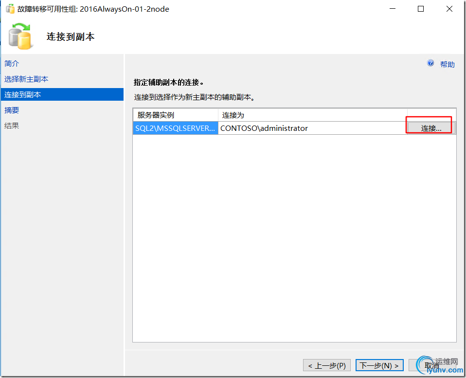

  手动故障转移。
  执行此可用性组的计划故障转移。
  选择此可用性组的新主副本。提问,该处的故障转移就绪状态为什么是“无数据丢失”?其实是可用性模式为“同步提交”。另外复习下还有其他模式吗?
  指定辅助副本的连接。
  摘要。
  检验结果。
