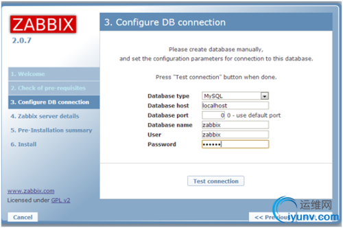

  安装lnmp环境,创建一个虚拟主机www.test.com
  该过程省略.....
  四:
  cp /root/zabbix-2.0.7/frontends/php下的所有目录及文件 到www.test.com的root下!
  五:
  在windows 下修改本地解析到www.test.com的机器ip,然后安装,
  点next按钮,会发现有几项不符合要求!

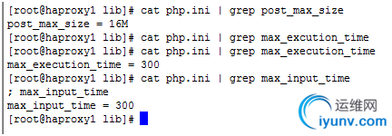

  按照要求修改php.ini文件, 修改后的文件如下:
  同时还要添加xmlreader扩展!

  为zabbix数据库添加zabbix用户,使得该用户能够执行对该数据库的所有操作
  点Test connection按钮,报错!
  其实地址、用户名、密码、db都是正确的!

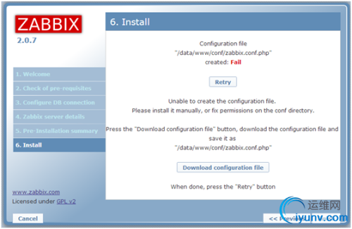

  显然zbbix.conf.php文件不能写入到/data/www/conf目录下,
  原因;权限有问题,我是nobody启动nginx的,但www.test.com的root目录为root用户,故不能写入
  解决方法是:

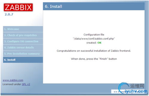

  chown  -Rnobody:   conf   然后点Retry按钮就可有如下显示:
  点finish按钮有如下显示:

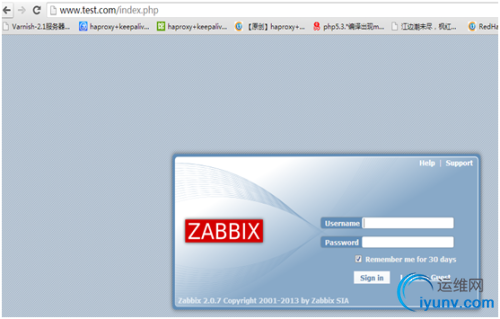

  Username:admin
  Password:zabbix
  当登录后,发现zabbix_server没有运行,因为我没有启动它,
