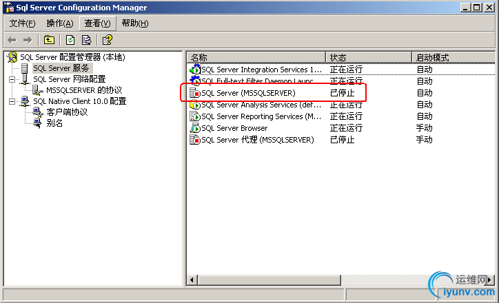

  一、存在已安装了sql server 2000,或2005等数据库,再次安装2008,会出现的问题
  1、卸载原来的sql server 2000、2005,然后再安装sqlserver 2008,否则经常sql server服务启动不了
  2、sql server服务启动失败,解决方法:
  进入sql serverconfigure manager,点开 Sql server 网络配置(非sql native client 配置),点sqlzhh(我sqlserver的名字)协议,将VIA协议禁用。再启动Sql Server服务,成功
  如图:

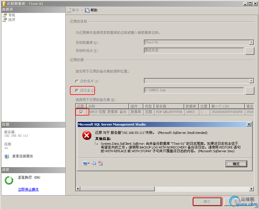

  三、先创建数据库XXX,再进行还原数据库时,选择好备份文件XXX.bak,确定后进行还原,会报如下图的错误。
  解决方法:
  选择好备份数据库文件后,再进入“选项”中,勾选“覆盖现在数据库”即可。

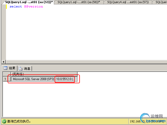

  四、查看数据库版本的命令:select @@version
  在数据库中,点击“新建查询”,然后输入命令,执行结果如下

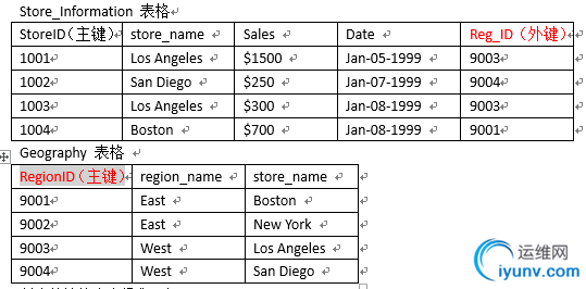

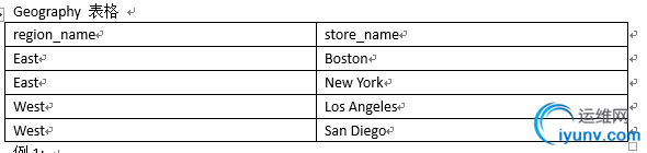

alter table Stu_PkFk_S drop constraintPK_S;  5、外
  外来键是一个(或数个)指向另外一个数据表主键的字段。外键作用是:确定资料限制输入的参考完整性(referential integrity)。换言之,只有被准许的字段值才会被存入数据库内。
  创建外键的命令操作:如下,
alter table [Store_Information]
add foreign key (Reg_ID) references [Geography](regionID);
  alter table 需要建立外键的表 addconstraint 外键名字 foreign key references 外键表(外键字段) ;
  以下列出几个在建置 ORDERS 表格时指定外键的方式:

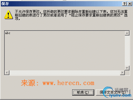

SQLSERVER 2008不能修改表的解决方法(增加字段、修改字段名)
  新装的SQL SERVER 2008,打开原来SQL SERVER 2008中建立的表,现在想增加一些字段,在保存时提示错误,无法保存。
  原以为是SQL SERVER 2008与2005的不兼容,后来发现在SQL SERVER 2008中新建的表也存在无法修改表结构,也就是无法修改字段名和增加字段名。
  提示是:不允许保存更改。您所做的更改要求删除并重新创建以下表。您对无法重新创建的标进行了更改或者启用了“阻止保存要求重新创建表的更改”选项。
  截图如下:
  解决办法:
  启动MSSQL SERVER 2008,选择菜单工具-〉选项-〉左侧有个设计器-〉表设计器和数据库设计器。然后去掉“ 阻止保存要求重新创建表的更改”前面的勾。重新启动MSSQL SERVER 2008即可。如下图所示:

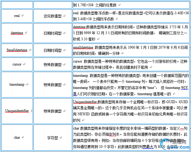

  九、SQL数据库字段类型详解

  12、表格连接
SELECT A1.region_name REGION, SUM(A2.Sales)SALES
FROM Geography A1, Store_Information A2 --A1,A2使用到别名,更助于理解
WHERE A1.store_name = A2.store_name  --关键处,存在相同的字段列
GROUP BY A1.region_name --按区域名称,进行分类
  结果:
  REGION SALES
  East     $700
  West     $2050
  外部连接

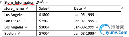

  假设我们有以下的表格:
  例1:
SELECTSUBSTR(store_name, 3)
FROM Geography
WHEREstore_name = 'Los Angeles';
  结果:
  's Angeles'
  例2:
SELECT SUBSTR(store_name,2,4)
FROM Geography
WHERE store_name = 'San Diego';
  结果:
  'an D'

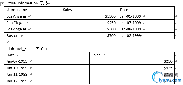

  只运用在两个SQL 语句上。执行第一个SQL 语句所产生的结果,如果存在第二个 SQL 语句的结果中,则会被去除,不显示最后结果中。执行第二个 SQL 语句所产生的结果,如果不存在第一个 SQL 语句所产生的结果内,则会被去除,不显示最后结果中
  而我们要知道有哪几天是有店面营业额而没有网络营业额的。要达到这个目的,我们用以下的 SQL 语句:
SELECT Date FROM Store_Information
MINUS
SELECT Date FROM Internet_Sales
  结果:
  Date
  Jan-05-1999
  Jan-08-1999
