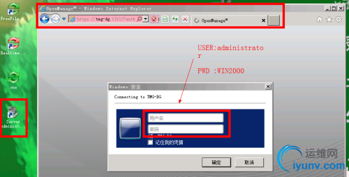

  我们一步一步的把工具安装好后,就会发现在桌面上多了一个  SERVER 的图标,我们打开它
  进去了,我们还有一个需要本机管理员认证提交的界面
  到这里,我们把服务器的本机用户名与密码填写后,就会看到我们想要看的了。

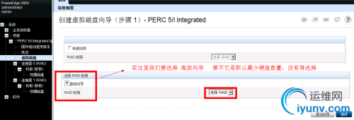

  那我们就开始动手配置吧。
  我们一步一步的到这里,可以说是成功配置了  RAID .上面我配置了 RAID 5,但是你可以根据你的硬盘数量与要求来配置自己所需要的RAID。

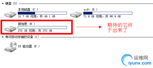

  做完了这步,那我们就真正的可以正常使用新加进去的硬盘了,如下图。
