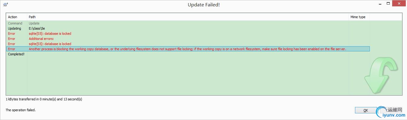

  有一次,SVN update 发生冲突了。提示Cleanup。
  仍不成功。原来没有点:Break locks.
  虽然折腾了好几次,在实际中,还是会出现一些问题。
