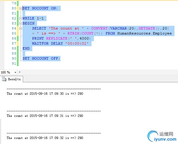

  再继续修改代码,如下:
SET NOCOUNT ON;
WHILE (1=1)
BEGIN
    SELECT 'The count at ' + CONVERT(VARCHAR(20),GETDATE(),20)
    + ' is ==> ' + RTRIM(COUNT(*))  FROM HumanResources.Employee
    PRINT REPLICATE(' ',4000)
    WAITFOR DELAY '00:00:01'
END
SET NOCOUNT OFF;
  Code-3

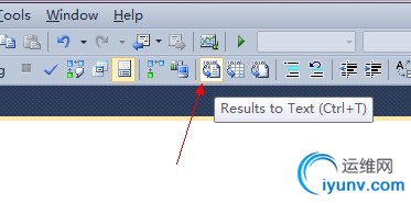

  执行前,记得按Ctrl + T,或者点击SSMS的菜单命令,把执行结果以Text的格式显示。
  Figure-1
  Figure-2
  这样就可以舒舒服服的看着SSMS自动地不停刷新数据,如果表的数据有变化,也会即时看到,也许能满足某些“特殊”的需求(我真的好无聊吧,研究这个没什么作用的东西)。
