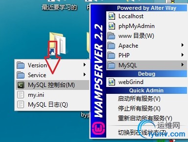

  一、打开我们的sql终端
  二、进入之后可以看到有
  mysql>
  我们输入sql语句,即可返回我们想要的结果,注意分号哟!

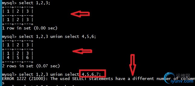

  (5)union 联合
  就是将union前面那堆数据,和后面那堆数据放在一起,以便能在一个表显示。注意什么叫放在一起呢?
  请看例子:
  select 1,2,3 union select 4,5,6;
  解析,我们知道select 1,2,3是输出三个数字,分别为1,2,3。后面的select也是一样输出3个数字。
  要是后面的输出的数据数目不一致,那么则会导致下列的错误
  The used SELECT statements have a different number of columns
  而这个则是我们之后进行sql注入的一个点

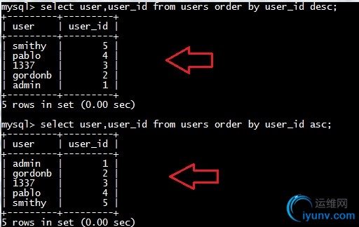

  (6)我们接着继续来学习一个内容order by,这个是让我们检索出来的数据进行升序或者降序排列的。
  select user,user_id from users order by user;
  在这里我们,介绍一个概念就是“字段”。字段也就是一个表里面的数据列,每一个字段表示一列。如我们这里,我们select语句检索user,user_id两个数据列。当我们使用order by user的时候,会根据user数据列的的每一个数据的来进行排序,默认是升序asc。
  我们看一下select user,user_id from users order by user_id;
  可以看到user_id的顺序是递增的。要是递减的话,可以使用desc。
  这里还有一个小tips就是:
  我们除了使用字段名来作为order by的条件外,还可以使用数字。
  1表示的第一个字段
  2表示的第二个字段
  如此类推就可以了,但是当不存在那个字段的时候,就会产生这样的错误。
  unknown column name xx

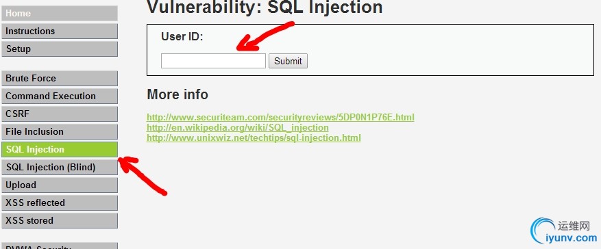

  1、测试和分析页面的功能
  我们可以看到这里有一个输入框,根据上面的提示是,输入用户的id。然后我们输入之后,发现它返回了关于这个user的信息!这里我们输入“1”
  这里可以看到它返回三行数据,一行是我们输入的用户ID。一行是用户名,另外一行是用户别名。

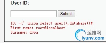

  1、获取当前数据库名字,当前用户名
  1' union select database(),user()#
  这里解释一下,database()将会返回当前网站所使用的数据库名字,user()将会返回进行当前查询的用户名。
  好的,这里我们看到
  当前数据库为:dvwa
  当前用户名:root@localhost

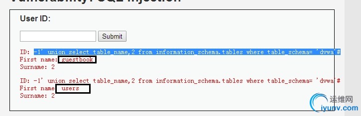

  这里回想一下,我们拥有的消息是数据库名。也就是说我们可以构造这样的payload
  -1' union select table_name,2 from information_schema.tables where table_schema= 'dvwa'#
  你是不是想问,information_schema.tables是啥呢?
  information_schema不就使我们的新华字典咯!这里我们使用一种语法,
  “数据名.表名”
  tables就相当于我们新华字典的目录,table_name是tables里面的字段。语句的意思就是,这里是一本新华字典帮我把数据库名为"dvwa"这个偏旁部首的字(表名)找出来。
  可以看到,(д)b,好多数据呀!我们对那个感兴趣呢??

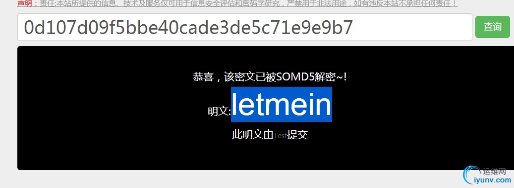

  这个时候,我们需要找一些md5破解的网站,来进行破解!
  好了,我比较喜欢的是这个Click
  好,我们这里选择的是pablo的这个进行破解,md5密文为:0d107d09f5bbe40cade3de5c71e9e9b7
  可以看到密码已经被破解出来了,密码是“letmein”,我们验证一下!
