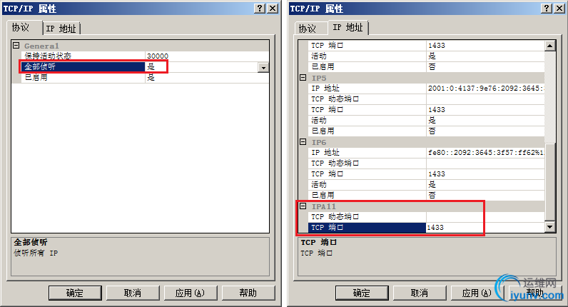

  1、启用TCP/IP协议
  打开SSCM(SQL Server Configuration Manager)。默认情况下,开发版、评估版、Express版禁用了TCP/IP协议。
  2、全部侦听
  这个选项用来指示 SQL Server 是否侦听所有绑定到计算机网卡的 IP 地址。如果设置为“是”,则 IPAll 属性框的设置将应用于所有 IP 地址。默认值为“是”。
  如果设置为“否”,则使用每个 IP 地址各自的属性对话框对各个 IP 地址进行配置。

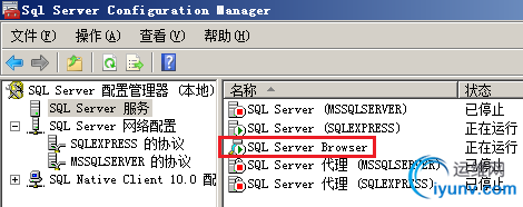

  3、SQL Server Browser
  在SQL Server 2000 以前的版本中,在一台服务器上只能有一个SQL Server 安装,相当于只能安装一个默认的实例。此时,SQL Server 始终只侦听TCP1433 端口或命名管道\sql\query。
  从SQL Server 2000 开始,引入了“实例”的概念,在一台服务器上可以有多个SQL Server 安装。而TCP1433 或命名管道\sql\query 只能被一个连接使用,一般分配给默认实例。为了解决端口冲突,SQL Server 2000 引入了***P 协议(SQL Server Resolution Protocol,即SQL Server解析协议),使用UDP1434 端口进行侦听。该侦听器用已安装的实例的名称以及实例使用的端口或命名管道来响应客户端请求。
  从SQL Server 2005 开始,使用SQL Server Browser 代替***P。如果服务器上没有运行该服务,则不能向客户端提供端口号或管道,而且SSMS(或SQL Server 2000的企业管理器、查询分析器)中的枚举服务不能正常工作。

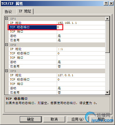

  4、动态端口
  命名实例在安装完成之后,默认使用动态端口。每次启动这个命名实例,都可能使用不同的TCP端口。可以在该命名实例启动完成之后,再进入这个页面,查看当前正在使用的端口。

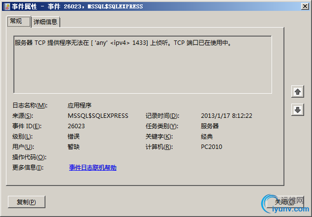

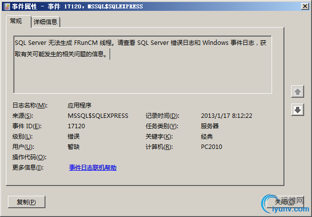

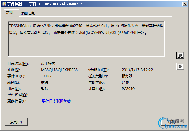

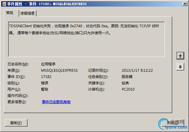

  5、端口冲突
  当SQL Server实例启动时遇到端口冲突,将导致实例的启动失败。可在系统中查到以下事件。

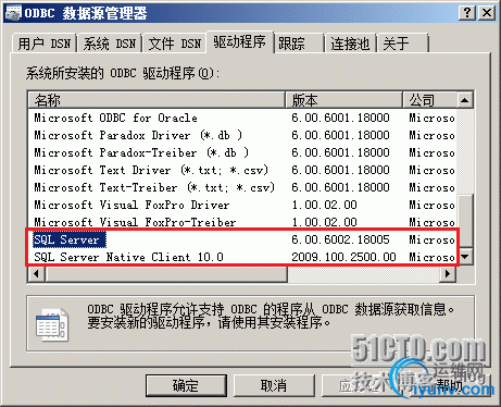

  本实验使用的驱动程序为2种:OLE DB Provider for SQL Server 是Windows 操作系统集成的驱动程序,俗称ADO for SQL Server;SQL Server Native Client 10.0 需要事先安装SQL Server 客户端。
  可以在本机的 ODBC 设置界面查看已经安装的驱动程序。
