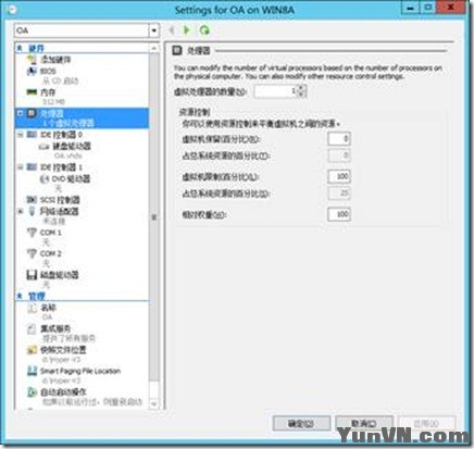

默认设置
创建新虚拟机后,默认为每个虚拟机限制百分比为“100”,即每个虚拟机都可以使用最大的CPU处理能力。

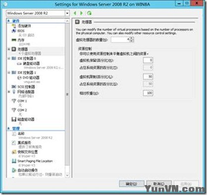

l 虚拟机(Windows Server 2008 R2)设置的虚拟机限制(百分比)为50%,则该虚拟机最多可以使用CPU的处理器数据处理能力的50%。

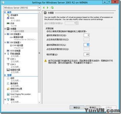

l 虚拟机(Windows Server 2003 R2)设置的虚拟机限制(百分比)为30%(如图2-16所示),则该虚拟机最多可以使用CPU的处理器数据处理能力的30%。

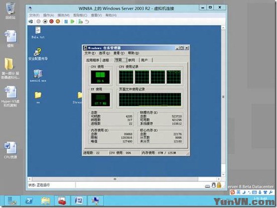

名称为“Windows Server 2003 R2”的虚拟机启动后,由于应用系统需要较高的CPU处理资源,通过“任务管理器”中的“性能”选项卡,可以大致看到CPU使用率99%以上。
该“虚拟机限制”设置30%,也就是说该虚拟机可以使用的硬件CPU最高资源是30%,虽然虚拟机提示CPU利用率接近100%,但是物理CPU的利用率是多少呢?

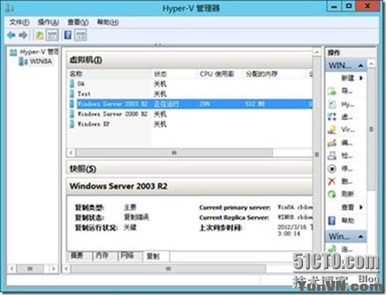

打开“Hyper-V 管理器”,可以看到该虚拟机的CPU使用率,CPU使用率为29%,接近30%,达到为虚拟机分配的CPU资源的最大使用率,如图所示。
这样当其他虚拟机处于运行状态时,不会因为某个虚拟机占用大量CPU资源而无法响应客户端请求。

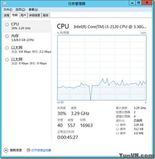

通过Windows 8 Server“任务管理器”中的“性能”选项卡,也可以清楚显示物理CPU的利用率,大致在30%左右,而非虚拟机显示的利用率100%。
