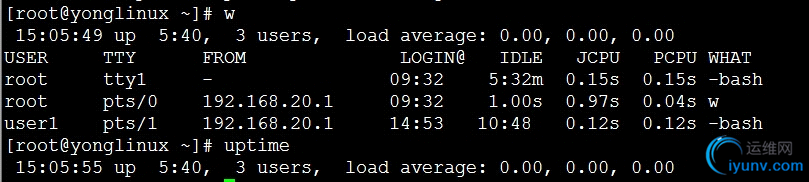

1、  监控系统的负载
w    查看当前系统的负载,详细显示主机运行时间,登录用户数,系统平均负载信息;
uptime    查看当前系统的负载和主机运行时间,简单显示;
显示说明:
17:30:02   //系统当前时间;
up 8:06    //主机已运行时间,时间越大,说明机器越稳定。
3 users   //用户连接数(是总的连接数,不是用户数)
load average: 0.05, 0.08,0.02    //系统平均负载,统计最近1,5,15分钟内系统的平均负载;
第二行开始以及下面所有的行,记录当前登录的用户,从哪里登录,登录的时间等等;
重点需要关注load average:指在特定时间间隔内运行队列中的平均进程数。
第一个数值表示1分钟内系统的平均负载值;第二个数值表示5分钟内系统的平均负载值;第三个数值表示15分钟系统的平均负载值。这个值的意义是,单位时间段内CPU活动进程数。这个值越大就说明你的服务器压力越大。一般情况下这个值只要不超过服务器的cpu数量就没有关系,如果服务器cpu数量为8,那么这个值若小于8,就说明当前服务器没有压力,否则就要关注一下了。

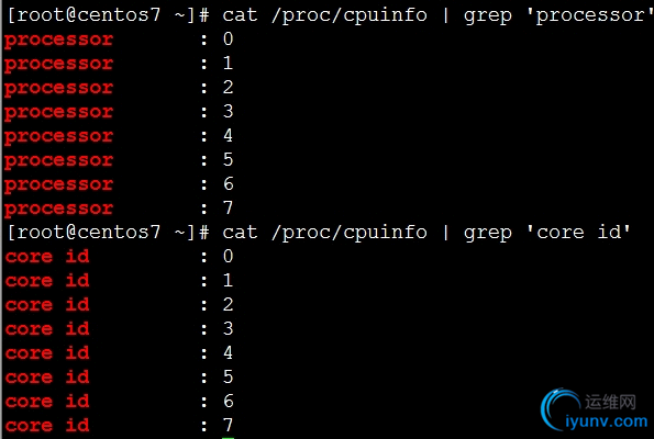

cat /proc/cpuinfo    查看cpu的个数和核数
processor    线程数0开始比如8线程为0-7
core id        核心数
[root@yonglinux ~]# cat/proc/cpuinfo |grep -c 'processor'
[root@yonglinux ~]# cat /proc/cpuinfo |grep -c 'core id'

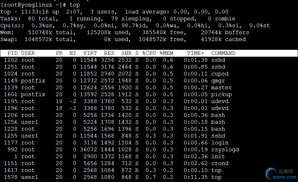

2、  监控系统进程状态 top
用于动态监控进程所占系统资源,每隔3秒变一次。
Tasks    任务类似于windows的进程
running    正在运行的进程
sleeping    休眠的进程
stopped    暂停或停止的进程
zombie    僵尸进程;
RES    这一项为进程所占内存大小;
%MEM    为使用内存百分比。
top状态下默认按cpu的使用率大小排列 shift + m, 可以按照内存使用大小排序。按数字1 可以列出各颗cpu的使用状态。
top -bn1    表示非动态打印系统资源使用情况,可以用在shell脚本中。
top -c    动态显示,最右侧的命令可以显示更详细的信息。

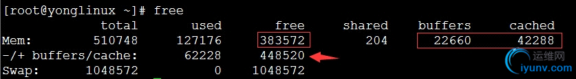

4、查看系统内存使用情况   free
free默认以k为单位显示;
free -m    M为单位显示
free -g    G为单位显示
mem(total):内存总数;
mem(used):已经分配的内存;
mem(free):未分配的内存;
mem(buffers):系统分配但未被使用的buffers
mem(cached)系统分配但未被使用的cache
buffers/cache(used):实际使用的bufferscache 总量也是实际使用的内存
buffers/cache(free):未被使用的bufferscache和未被分配的内存之和这就是系统当前实际可用内存;(如图所示,free+buffers+cached的总和为当前可用的实际内存
buffers(缓冲区)是即将要被写入磁盘的,cache(缓存)是被从磁盘中读出来的;

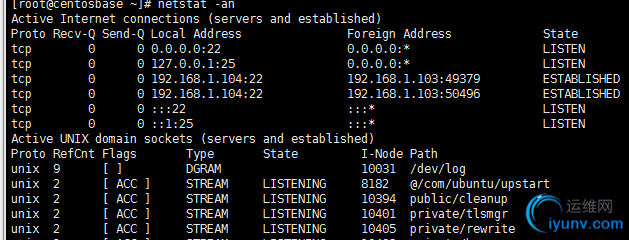

7、查看网络状况    netstat
netstat -lnp   查看当前系统开启的端口以及socket
netstat -an   查看当前系统所有的连接

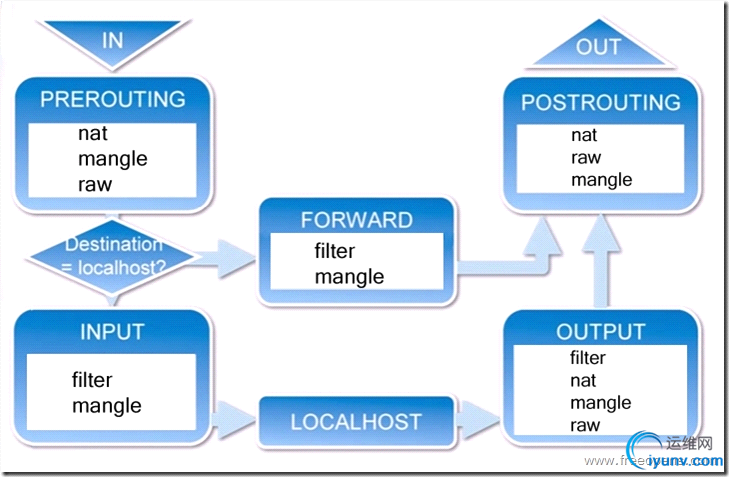

iptables -t    指定表名(table),默认不加-t 则是filter
直观图便于理解,4个表,5个链
filter 这个表主要用于过滤包的,是系统预设的表,内建三个链INPUT、OUTPUT以及FORWARD。INPUT作用于进入本机的包;OUTPUT作用于本机送出的包;FORWARD作用于那些跟本机无关的包。
nat 主要用处是网络地址转换、端口映射,也有三个链。PREROUTING 链的作用是在包刚刚到达防火墙时改变它的目的地址,如果需要的话。OUTPUT链改变本地产生的包的目的地址。POSTROUTING链在包就要离开防火墙之前改变其源地址。
mangle 主要用于修改数据包的TOS(Type Of Service,服务类型)、TTL(TimeToLive,生存周期)值以及为数据包设置Mark标记,以实现Qos (Quality of Service,服务质量)调整以及策略路由等应用,由于需要相应的路由设备支持,因此应用并不广泛。五个链:PREROUTING、POSTROUTING、INPUT、OUTPUT、FORWARD
raw   对报文设置一个标志,决定数据包是否被状态跟踪机制处理   只有两个链:OUTPUT、PREROUTING

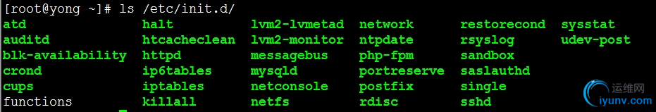

linux系统所有的预设服务可以查看/etc/init.d/目录得到;
系统预设的服务可以通过命令:service 服务名start|stop|restart|status 进行服务的停止或启动及查看状态;
这里的服务名就是/etc/init.d/目录下的系统预设服务,所以也可以使用/etc/init.d/服务名start|stop|restart 启动或停止服务;

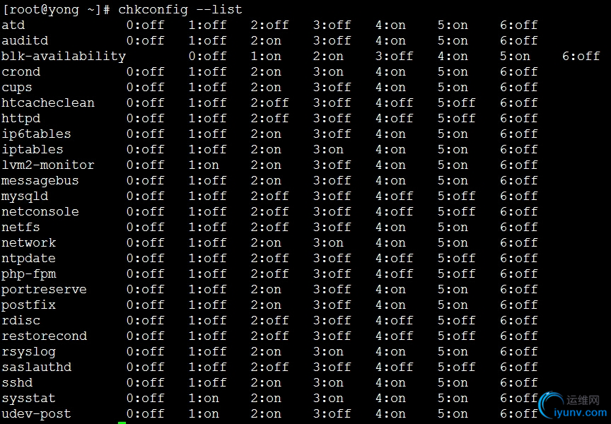

可以使用chkconfig 或 chkconfig--list    列出所有的服务以及每个级别是否开启:
这里的级别(0-6)就是/etc/inittab 对应的级别,0,1,6运行级别被系统保留,0为shutdown关机,1为重启到单用户模式,6为重启;在一般的linux系统实现中,都是用2,3,4,5几个级别;2级别为不带NFS的多用户模式;3为完全多用户模式(最常用),4保留给用户自定义,5为图形界面登录。
chkconfig --level  指定级别 服务名 on或者off    更改哪个级别下的服务是否开启;
--level 可以省略,默认针对2,3,4,5级别操作;

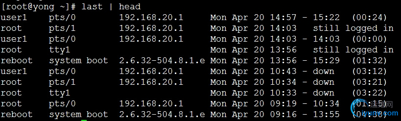

last    用来查看登录linux的历史信息
last命令输出信息实际上是读取/var/log/wtmp 二进制文件,不用用cat vimhead tail查看;
从左到右依次为:账户名称、登录终端、登录客户端ip、登录日期及时长。
