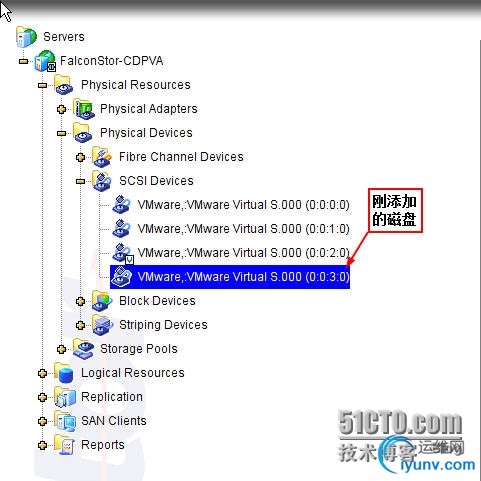

  这里需要首先将CDP虚拟机的网卡设置为NET模式,在真实机使用IPStor Console连接,在console上修改自己需要的IP地址(这里建议自己修改IP的时候是在console上进行修改,不要直接在系统内修改)。然后添加一块磁盘,这里我添加了一块100G的磁盘,然后重启系统在console上进行虚拟化磁盘。
  右键点击新添加磁盘的属性,然后设置为虚拟磁盘,如下图
  成功后会在磁盘的图标上有一个小“v”形的标志
  然后将磁盘添加到默认存储池

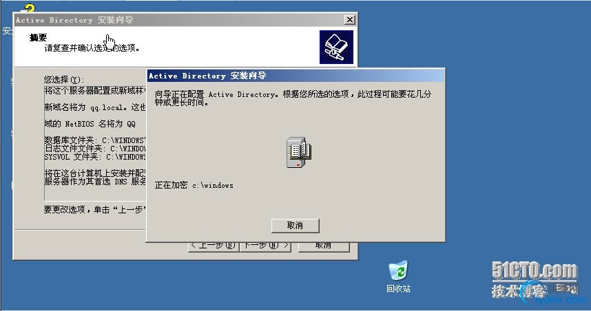

  运行dcpromo进入域控制器安装向导并根据提示来安装域控制器

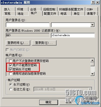

  在域中创建两个域账户,在后续操作中,指定这些账户来启动群集及数据库服务。并且
  在用户属性的账户选项卡中,选中密码为永不过期及用户不能修改密码两个检查框。
  在命令提示符利用命令
  net user clusteradmin qwe~123 /add
  net user sqladmin qwe~123 /add
  设置属性

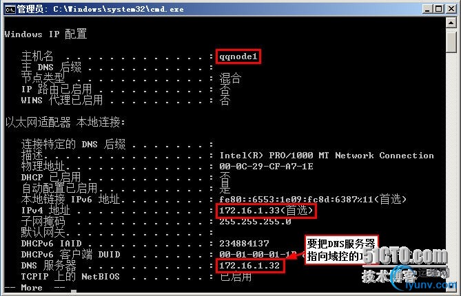

  先安装操作系统,这里我用的是两台Windows server 2008 R2,进入系统后修改主机名和IP。结果如下图

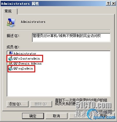

  登录成功后将clusteradmin、sqladmin两个用户加入本地管理员组中
  与以上操作相同,将节点2也加入域并添加clusteradmin、sqladmin两个用户到本地管理员组中

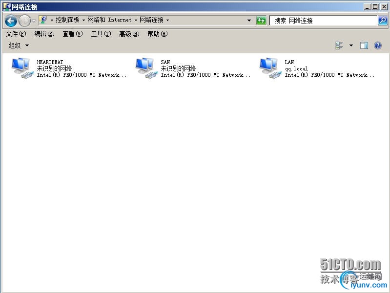

  在两个节点上分别添加两块网卡,设置为NET和host only模式。然后修改网络连接的名称为LAN、HEARTBEAT、SAN,要注意名称全部为大写且两个节点要一致。

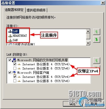

  然后在每个节点上把SAN和HEARTBEAT修改网络属性中的绑定项目,改为仅绑定IPv4

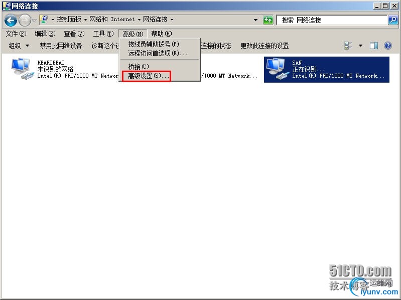

  再在网络连接窗口中“高级”选项中选择“高级设置”,修改连接次序为LAN、HEARTBEAT、SAN

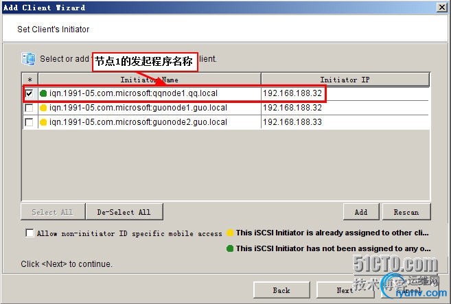

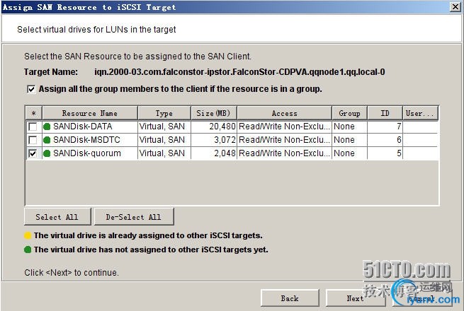

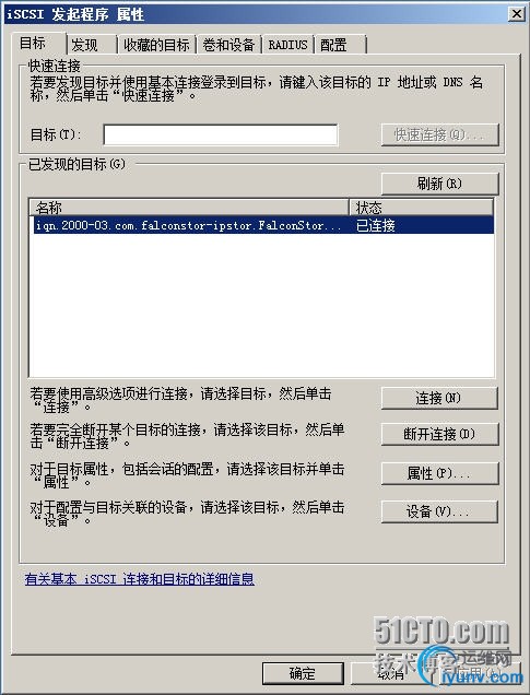

  先来配置节点1,关闭节点2。先保证节点1与CDP存储之间的连通性,再在节点1启动iSCSI发起程序,它会提示启动CDP存储,点击是,然后查看发起程序的名称
  打开目标,输入CDP存储的IP地址,点击快速链接,新打开的快速连接窗口只需要点击完成就好了
  这样,节点1就向CDP存储发出了一个iSCSI请求

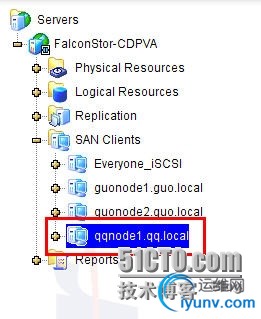

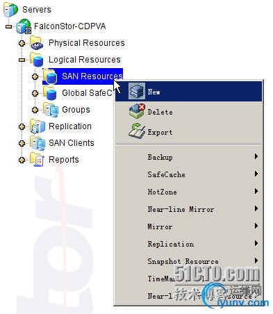

  打开CDP控制台,在控制台上创建SAN资源
  接下来默认选项即可,直到结束效果如图
  然后向节点1分配SAN资源

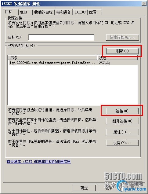

  完成后在节点1打开iSCSI发起程序,点击刷新目标

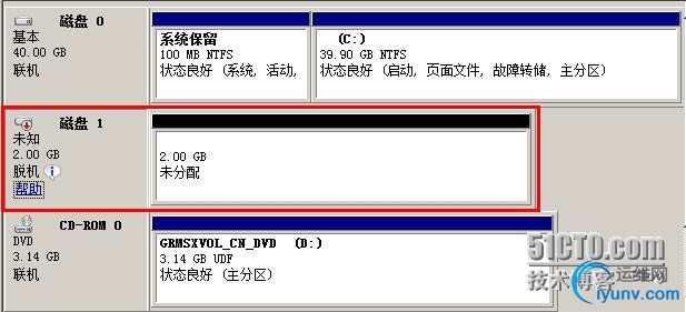

  连接以后打开磁盘管理可以看到连接到CDP存储的磁盘,然后联机并设置简单卷,将盘符设置为X:
  重复以上操作,创建MSDTC及数据分区,其盘符分别为Y和Z,指定有意义的卷标:MSDTC、DATA
