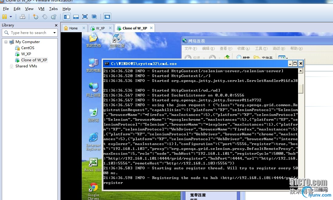

  1)由于机器有限,我这里使用虚拟机代替,启动二台虚拟机(需要安装相应的浏览器以及驱动,java环境和selenium-server)
  2)这是第二台机器 192.168.1.103 启用 5556这个端口,可以通过LOG看到它与HUB机的连接信息

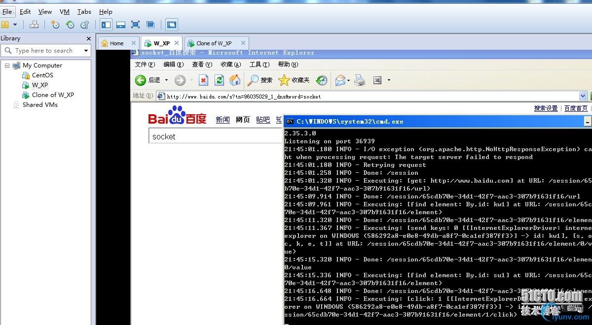

  3)第一台机器192.168.1.102 安装的是IE浏览器,通过远程调用机器来执行相关的测试用例,OK,成功。
  4)第二台机器 192.168.1.103 安装的是chrome浏览器,同样的测试用例一样可以通过远程调用脚本来执行。
