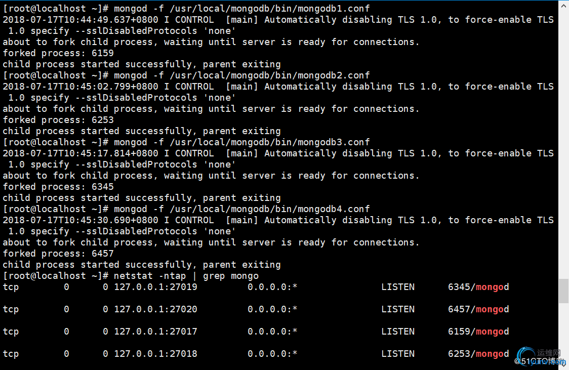

[root@localhost ~]# export PATH=$PATH:/usr/local/mongodb/bin/
#由于之前重启过,重新设置环境变量
[root@localhost ~]# mongod -f /usr/local/mongodb/bin/mongodb1.conf
#开启端口号为27017的实例进程
2018-07-17T10:33:29.835+0800 I CONTROL  [main] Automatically disabling TLS 1.0, to force-enable TLS 1.0 specify --sslDisabledProtocols 'none'
about to fork child process, waiting until server is ready for connections.
forked process: 3751
child process started successfully, parent exiting

  可以看到四个实例都已经启动成功,对应的端口号都已经打开。然后进入到端口号为27017端口号的实例中。

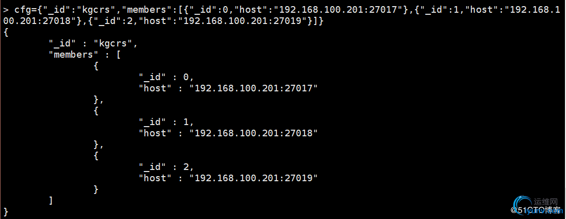

> cfg={"_id":"kgcrs","members":[{"_id":0,"host":"192.168.100.201:27017"},{"_id":1,"host":"192.168.100.201:27018"},{"_id":2,"host":"192.168.100.201:27019"}]}
#这句代码的意思就是向kgcrs的复制集中添加三个成员
> rs.initiate(cfg)
{ "ok" : 1 }

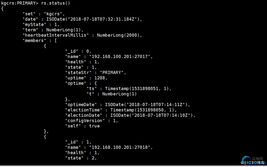

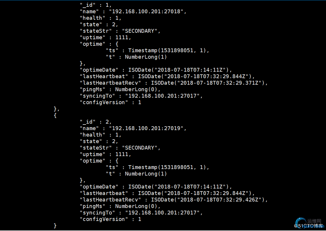

#对复制集进行初始化启动复制集,启动复制集后,可以通过rs.status()查看复制集的完整信息。

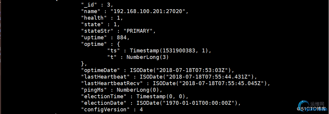

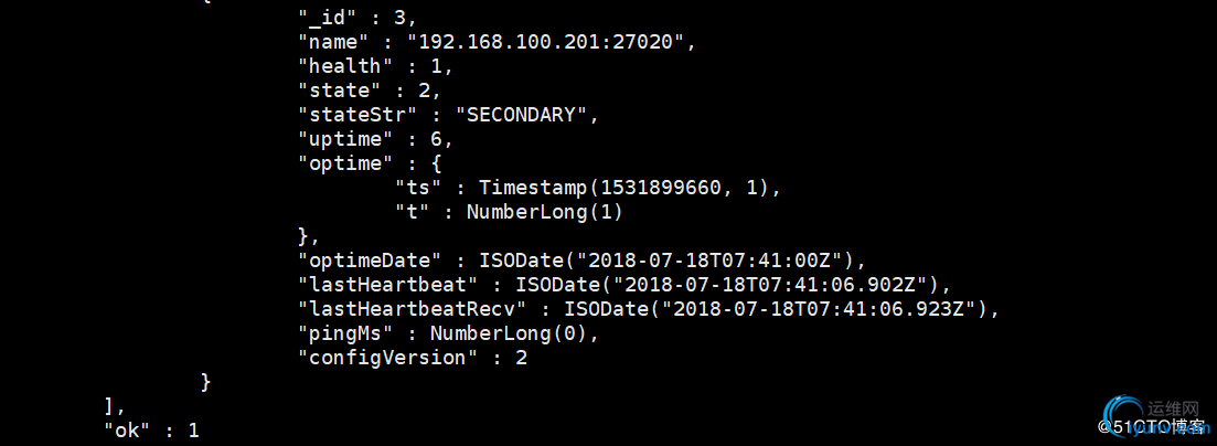

kgcrs:PRIMARY> rs.add("192.168.100.201:27020")
{ "ok" : 1 }
#可以看到27020端口的实例添加成功

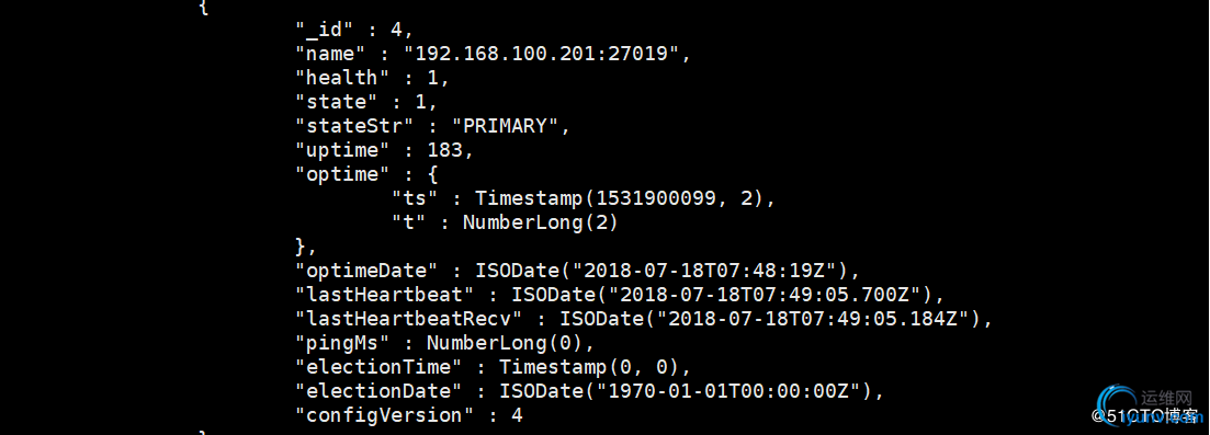

  1、模拟故障自动切换
  通过kill命令可以停止复制集的当前节点,然后查看主节点会自动切换到其他节点上,可以看到当前端口为27017的实例为主节点。
[root@localhost bin]# netstat -ntap| grep mongo
tcp        0      0 0.0.0.0:27019           0.0.0.0:*               LISTEN      20230/mongod
tcp        0      0 0.0.0.0:27020           0.0.0.0:*               LISTEN      20253/mongod
tcp        0      0 0.0.0.0:27017           0.0.0.0:*               LISTEN      20055/mongod
tcp        0      0 0.0.0.0:27018           0.0.0.0:*               LISTEN      20207/mongod
[root@localhost bin]# kill -9 20055 #kill掉27017端口的进程
kgcrs:SECONDARY> rs.status()
#可以看到现在的主节点是端口为27019的实例

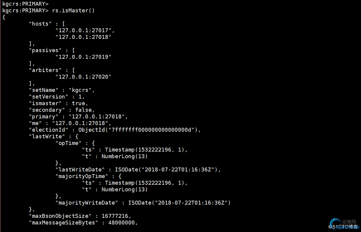

  可以看到现在端口27018的实例,现在是主节点。
模拟主节点故障

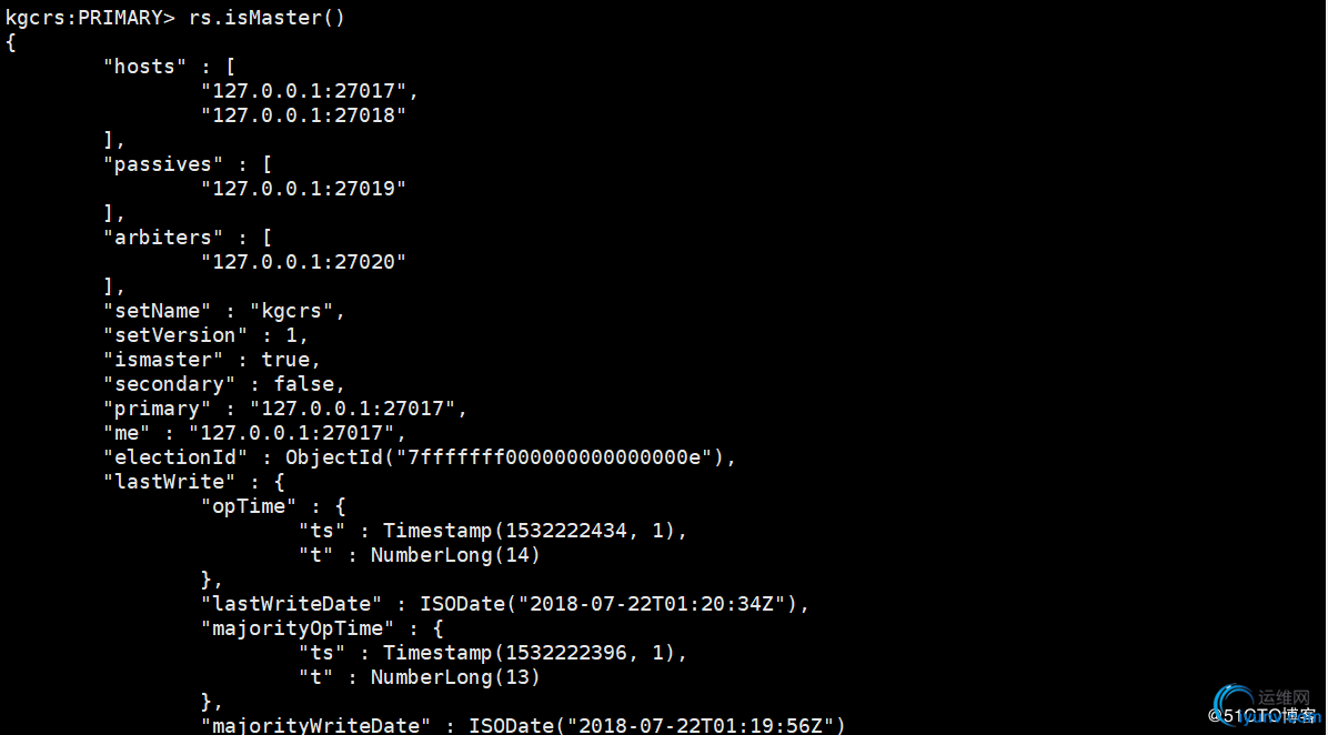

  如果主节点出现故障,另外一个标准节点将会被选举为新的主节点。
[root@promote ~]# mongod -f /usr/local/mongodb/bin/mongodb2.conf --shutdown
2018-07-22T09:20:02.706+0800 I CONTROL  [main] Automatically disabling TLS 1.0, to force-enable TLS 1.0 specify --sslDisabledProtocols 'none'
killing process with pid: 9639

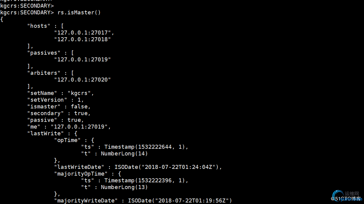

kgcrs:PRIMARY> rs.isMaster()
  可以看到27017端口的实例已经成为主节点。
模拟所有标准节点都出现故障
  如果所有标准节点出现故障,被动节点和仲裁节点都不能成为主节点。
[root@promote ~]# mongod -f /usr/local/mongodb/bin/mongodb1.conf --shutdown
2018-07-22T09:24:08.290+0800 I CONTROL  [main] Automatically disabling TLS 1.0, to force-enable TLS 1.0 specify --sslDisabledProtocols 'none'
killing process with pid: 9740
kgcrs:SECONDARY> rs.isMaster()
