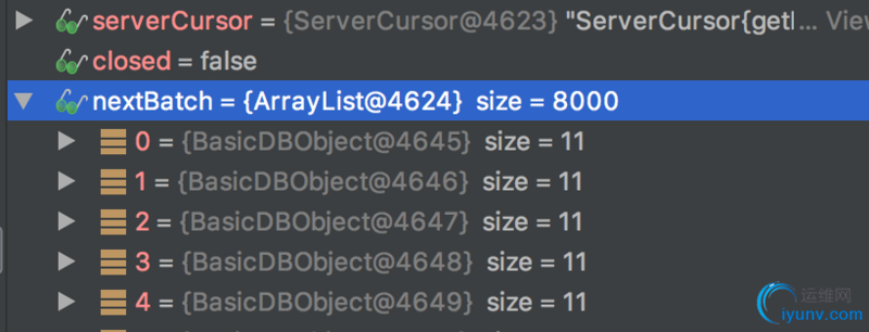

  比如说我这里配置的8000,那么mongo客户端就会去默认抓取这么多的数据量:
  经过本地简单的测试,我们发现性能已经有了飞跃的提升,导出30万数据,采用之前的方式,翻页到后面平均要500ms,总耗时60039ms。而优化后的方式,平均耗时在100ms-200ms之间,总耗时16667ms(中间包括业务逻辑的耗时)。
