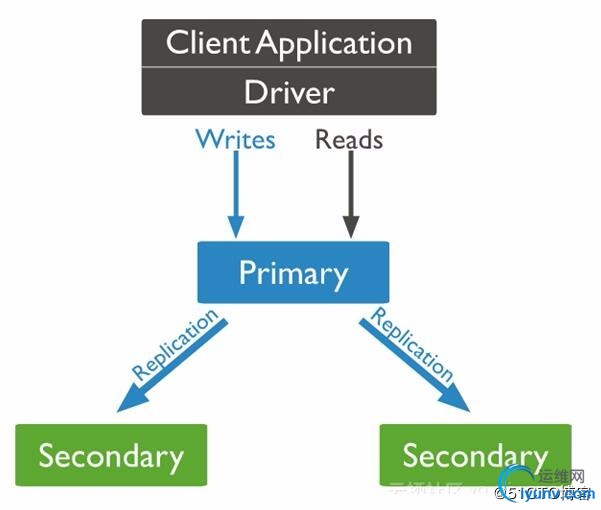

  一、概述:
  组成:
  Mongodb复制集(副本集replica set)由一组Mongod实例(进程)组成,包含一个Primary节点和多个Secondary节点,Mongodb Driver(客户端)的所有数据都写入Primary,Secondary通过oplog来同步Primary的数据,保证主节点和从节点数据的一致性,复制集在完成主从复制的基础上,通过心跳机制,一旦primary节点出现宕机,则触发选举一个新的主节点,剩下的secondary节点指向新的primary,时间应该在10-30s内完成感知primary节点故障,实现高可用数据库集群;
  特点:
  主是唯一的,但不是固定的;
  由大多数据原则保证数据的一致性;
  从库无法写入(默认情况下,不使用驱动连接时,也是不能查询的);
  相对于传统的主从结构,复制集可以自动容灾;

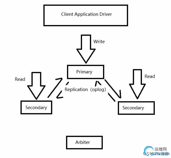

  角色(按是否存储数据划分):
  Primary:主节点,由选举产生,负责客户端的写操作,产生oplog日志文件;
  Secondary:从节点,负责客户端的读操作,提供数据的备份和故障的切换;
  Arbiter:仲裁节点,只参与选举的投票,不会成为primary,也不向Primary同步数据,若部署了一个2个节点的复制集,1个Primary,1个Secondary,任意节点宕机,复制集将不能提供服务了(无法选出Primary),这时可以给复制集添加一个Arbiter节点,即使有节点宕机,仍能选出Primary;
  角色(按类型区分):
  Standard(标准):这种是常规节点,它存储一份完整的数据副本,参与投票选举,有可能成为主节点;
  Passive(被动):存储完整的数据副本,参与投票,不能成为活跃节点。
  Arbiter(投票):仲裁节点只参与投票,不接收复制的数据,也不能成为活跃节点。
  注:每个参与节点(非仲裁者)有个优先权(0-1000),优先权(priority)为0则是被动的,不能成为活跃节点,优先权不为0的,按照由大到小选出活跃节点,优先值一样的则看谁的数据比较新;
  注:Mongodb 3.0里,复制集成员最多50个,参与Primary选举投票的成员最多7个;
